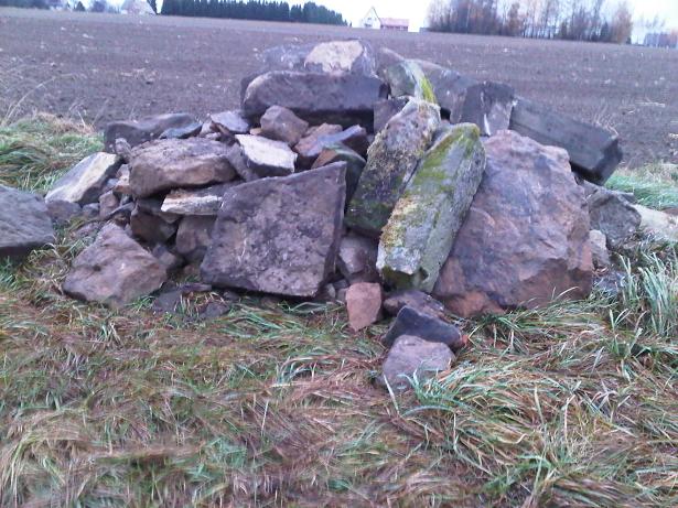

habe mal ein Bild angefügt, was ich in der kurzen Zeit bei mir im Boden schon alles gefunden habe - bin eben auch steinreich!!
Soll irgendwann auch mal für eine Trockenmauer benutzt werden.
Dagmar

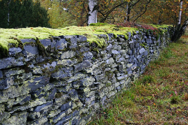

Neulich war ich in Lehesten am Schieferbruch. Da gibt es massig solche Trockenmauern aus Abbauresten zu bewundern:

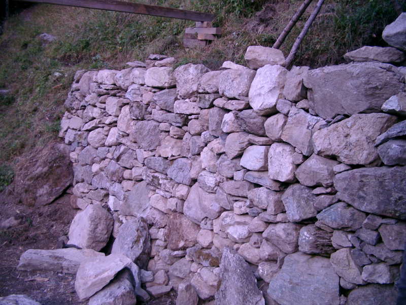

Eine von meinen ... etwa 1.8 m hoch, die Hölzer waren Teil vom Krangerüst. Zur Zeit der Fotografie noch nicht ganz fertig. Die grössten Brocken sind gegen 200 kg schwer.

mann, wie verarbeitet man solche schweren Schätze ohne Baufirma;)emil17 hat geschrieben:Eine von meinen ... etwa 1.8 m hoch, die Hölzer waren Teil vom Krangerüst. Zur Zeit der Fotografie noch nicht ganz fertig. Die grössten Brocken sind gegen 200 kg schwer.
Schon der Transport...

die mauer schaut supi aus.Manfred hat geschrieben: Habe schon überlegt, sie zum Brechen zu fahren und als Schotter für Wege zu verwenden.
Neulich war ich in Lehesten am Schieferbruch. Da gibt es massig solche Trockenmauern als Abbauresten zu bewundern

Nix Baufirma - die Mauer hat keine Zufahrt und ist nur zu Fuss bzw. per Schubkarren erreichbar.roland hat geschrieben: mann, wie verarbeitet man solche schweren Schätze ohne Baufirma;)
Es gibt Steinkarren - eine Schubkarre mit tiefem Boden aus Quereisen und ohne Seitenwände. Ähnliche Konstruktionen gabs früher zum Eingrasen.
Man kann die Steine da draufwälzen und dann zum Mauerfuss fahren.
Zum Mauern nehme ich ein Kantholz (im Bild eben noch sichtbar) quer zur Mauer mit einer Laufkatze, daran ein Kettenflaschenzug.
