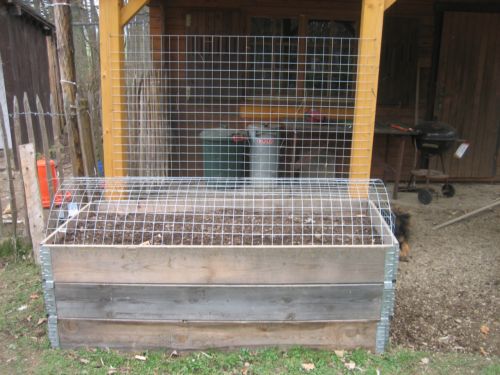

Estrichgitter als Schutz im Hochbeet gegen Hühner
Abdeckung Hochbeet 001.jpg (49.72 KiB) 5469 mal betrachtet

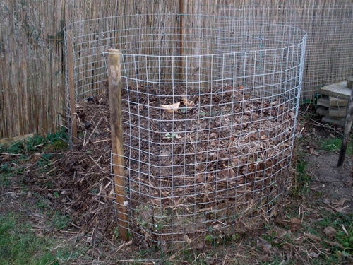

von ronja
Estrichgitter als Kompost:
