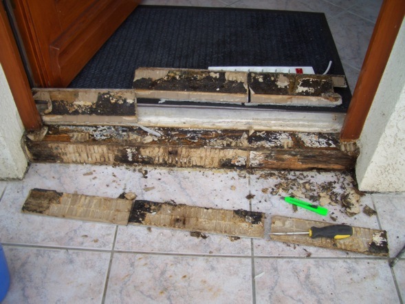

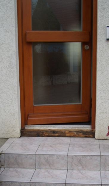

Bei uns hat es gestern im Keller durchgetropf. Und zwar durch ein Bohrloch der Elektroleitung auf den Elektro-Verteilerschrank. Auf der Suche nach "Quelle" stellte sich heraus, dass das Regenwasser vom Podest der Außentreppe (siehe Bild) unter dem Estrich des EG´s in den Keller gelaufen ist.

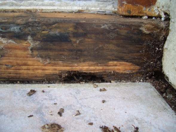

Heute Morgen - noch nicht viel ahnend - habe ich die Silikonnähte der Außentreppe erneuern wollen und fand das:
Der Balken ist nicht nur ein Balken, sondern ein umlaufender Balken, worauf das Haus (Fertighaus) steht.
Hat einer ´ne Idee, wie ich das Gammeln des Balkens stoppen kann? Klar- vor Nässe schützen und trocken lassen, aber sollte ich noch was gegen eventuelle Pilze oder so drauftun?

also der balken ist eindeutig strukturell beschädigt (verfault).
wer immer die treppe geplant/ausgeführt hat ist der hauptschuldige.
ich würde mir einen fachmann (fertigteilwerk oder zimmermeister) kommen lassen um behebungsmaßnahmen zu planen.
rechts an der tür sieht das so aus, als ob der wassereintritt und die beschädigung auf das ständerwerk übergreift.
man wird dort im sockelbereich den putz öffnen müssen um die konstruktion zu beurteilen.
die treppe mit unterbau gehört im türbereich entfernt und durch geeignetes (gitterrost) ersetzt.
selberpfriemeln und mit chemiepampe einlassen würde ich unterlassen.

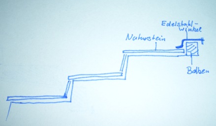

Mit einem Fliesenleger habe ich auch schon gesprochen. Der kam sofort, weil ich ihm gesagt habe, dass die Treppe (sowieso) neu belegt werden soll. Der hatte meiner Meinung nach einen guten Vorschlag für nach dem Trockenlegen des Balkens: Den Balken mit einem hinterlüfteten Edelstahlwinkel abdecken. Das Wasser, was da von dem Winkel abläuft soll auf eine podestgroße Natursteinplatte geleitet werden. Die Platte hat dann natürlch ein Gefälle von Gebäde weg. Da passe ich dann wohl auf!

Ich würde zunächst einen Fachmann für Holzschäden zu Rate ziehen, der vor allem feststellen soll, dass es sich nicht um Hausschwamm handelt! Das wäre eine mittlere Katastrophe!
Denn dann müsste großzügig der befallene Ringbalken plus 80 cm im "gesunden" Holz entsorgt und die Betonteile bzw. das Mauerwerk gegen Durchwachsung geschützt werden. Ich habe so ein Mittel aus Überbestand. http://www.selbstvers.org/forum/viewtop ... f=29&t=602. Vorher sollte dann die "Umgebung" um die befallene Stelle abgeflämmt werden.
Weiter kann ich Euren Fotos entnehmen, dass das Holz nicht durch Druckimprägnierung geschützt wurde. Wie schon geschrieben, muß das Holz gegen Feuchtigkeit geschützt werden. Dann schützt Druckimpränierung gegen die meisten Schädlinge, jedoch nicht gegen andauernde Feuchtigkeit.

Die Treppe muss weg und neu, und zwar so, dass man Gefälle vom Haus weg hat. Die oberste Stufe absetzen wird nichts, denn wenn die Stufen nicht alle gleich sind, wird das eine Stolperfalle (Treppenbauer, kleines 1x1)
Heikel ist auch, dass unter der Türschwelle eine Wärmebrücke entsteht, wenn man nicht dämmt - Schimmel innen unter der Türschwelle.
Vorgeschlagener Aufbau, von innen nach aussen: Abdichtung der Aussenmauer bis auf Zargenunterkante hochziehen, Styropordämmung auf der Aussenseite da anbringen, wo die Treppe hin soll, Türzarge fachgerecht montieren (mit Wasserableitblech an der Aussenseite, das über die Zargenunterkante hinuntergreift, damit kein Wasser zwischen Maueroberkante und Zarge eindringen kann - Silikon bleibt nicht auf Dauer dicht). Die Treppe statisch getrennt später davorsetzen (nicht direkt an die Hauswand anbetonieren), die Trittflächen mit Gefälle 2% vom Haus weg ausführen.
Es soll keine waagrechte Fuge von der obersten Stufe unter die Türschwelle gehen! Insofern ist die Ausführung nach der Skizze oben nicht gut.
Das grosse Übel ist, dass sich die Nässe in Faserrichtung wohl weit in die Seitenwände hinein gezogen hat. Hier wird man öffnen müssen. Wegen Haussschwamm würde ich mir noch keine Sorgen machen.
