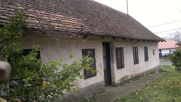

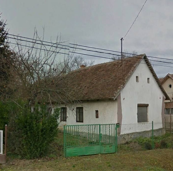

- Dach: wurde beschrieben als "für ungarische Verhältnisse ist das noch ganz OK" -> siehe Fotos

Erste Frage geht um das Thema Feuchtigkeit und Drainage. Bis jetzt war Feuchtigkeit in den Wänden bei mir ein absolutes NoGo, selbst für alte Häuser. Allerdings scheint das in Ungarn normal zu sein, die Häuser ohne Keller zu bauen und feuchte Wände zu haben.
Meine Bekannte meinte nur: Ist schön kühl im Sommer. Alle Deutschen lassen sich erst mal ne Drainage legen, das kostet so um die 2000 Euronen. In dem Haus geht die Feuchtigkeit in den Wänden so ca. bis zum Fenster hoch.
Was meint ihr dazu, wird das Mauerwerk mit einer Drainage in absehbarer Zeit wieder trocken und wohnlich, oder muss man sich da mit schimmeligen Mitbewohnern halt auf gut ungarisch arrangieren? :lala:
Dann das Dach: woran kann man erkennen, ob das Dach noch was taugt oder nicht? Genauso das Dachgebälk, was das noch aushält? Also woran erkennt man den Unterschied zwischen "etwas heruntergekommen" und hoffnungslos?
Und auf was sollte ich noch achten, was bei einem alten Haus kritisch werden kann?

So spontan:
-sehr billige Häuser gibts in Ungarn viele zu kaufen, die Kleinanzeigen hier sind voll davon. Hängt wohl mit der desolaten Wirtschafts- und Währungspolitik des Landes zusammen. Soviel ich weiss, haben früher die Leute zur Häuserfinanzierung Fremdwährungskredite aufgenommen, wegen nominell tierferer ZInsen. Nur ist dann der Forint abgestürzt, d.h. die Schuld ist immer höher geworden.
Das kann problematisch werden, wenn du aus einem Land, das davon nicht betroffen war, dort hingehst. Hat aber mit dem Gebäude direkt nichts zu tun.
- Mach zuerst mal eine Dachrinne, dann biste das meiste Wasser los, das jetzt in die Aussenmauern geht. Fallrohrentwässerung in Sickergrube, aber ein paar Meter vom Haus weg. Die Drainage kannst immer noch machen, wenns über mehr als ein Jahr immer noch hartnäckig feucht bleibt.
- Geh mit einer guten Taschenlampe auf den Dachboden. Man sieht wo es Probleme gibt (Wasserflecken oder anmorschige Stellen auf der Dachbodenoberfläche).
- Kleinigkeiten kannst du zur Not mit Blechstreifen oder aufgeschnittenen Bierdosen beheben, die man zwischen die Ziegel reinschiebt. Mach bei Bierdosenblech links und rechts einen Falz von 1 cm Breite, der nach oben kommt.
- Wenn die Hütte gross genug ist, dämmst du den Dachboden von oben, nicht die Dachschräge. Das ist billiger, geht einfacher und man kann das Dach von innen beobachten, was ein grosser Vorteil ist. Auf die Dämmung (wenn der Dachboden noch ok ist, Schüttdämmung) kommt eine Lage OSB.
Der Zugang zum Spitzboden soll in der Decke eines ungeheizten Raumes liegen oder ebendalls gedämmt und luftdicht sein, sonst kommt es dort zu Kondenswasserproblemen, wenn der Raum darunter geheizt und bewohnt ist. In den Giebel kommen Lüftungsfenster, mit kleinmaschigem Gitter, um Dachbodenbewohner wie Marder und Siebenschläfer draussen zu halten - die Viecher machen Radau und kacken alles voll.
- Zur Dusche kann ich nix sagen, aber du brauchst zuerst einen trocknen und heizbaren Raum. Dann fängst du mit der Abwasserleitung an.
Lege die (provisorische) Sickergrube so an, dass du mit dem gleichen Kanalrohr weiter zum öffentlichen Anschluss kannst. Für die Grundleitung nimmt man die orangen 125er Rohre. Tiefe des Grabens so, dass man ohne Gegensteigung mit 1, besser 2% Gefälle zum öffentlichen Kanal kommt (wenn es einen gibt). Frostsicherheit ist bei Abwasser kein Problem. Bei Unterquerung von Zufahrten etwas Beton übers Rohr geben, wenn es nicht tief liegt.
- Falls nicht Daueraufenthalt: Druckwasserleitungen so verlegen, dass man sie einfach entleeren kann, also ohne Gegengefälle. Was nicht einfrieren darf, muss in einem temperierten Raum sein oder sehr dick gedämmt (die Kälte geht nach einiger Zeit auch durch dicke Bandagen!).
Für mich wäre bei dem Klima, das ich dort vermute, eine grosse Pergola ein Thema, Robinienholz und Weinstöcke gibts da unten ja ausreichend.
Suche recht bald Kontakt zu örtlichen Baustoffhändlern und Kleinhandwerkern. Wenn man aus einem reichen Land jedesmal mit einer Karre voll Lebensmitteln und Baumarktkram ankommt, macht das einen schlechten Eindruck, und sowas wird sehr genau bemerkt.

Was ich noch nicht kapiere: Wenn ich Mauern einfach so auf die Erde baue, ohne irgendwas dazwischen, dann zieht das doch automatisch Feuchtigkeit nach oben hoch? Oder ist das von der Menge her nicht relevant?

Andrea123 hat geschrieben:Wenn ich Mauern einfach so auf die Erde baue, ohne irgendwas dazwischen, dann zieht das doch automatisch Feuchtigkeit nach oben hoch?
Ja. Nein. Kommt draufan.
Was im norddeutschen Tiefland nicht geht, geht vermutlich in der ungarischen Steppe. Kann ich von hier aus nicht sagen. Ich kenne Ungarn nicht.
Wenn die Fundamente im Wasser stehen und die Mauer kapillar Wasser gut leitet, dann zieht es hoch.
Wenn der Grundwasserstand meistens tief und die Erde durchlässig ist, dann dürfte es kaum ein Problem werden, denn dann geht das Wasser nach unten weg und von der Seite fliesst nichts zu. Zudem kühlt die Mauerfeuchtigkeit das Gebäude etwas.
Wenn der Verputz diffusionsoffen ist, verdunstet es bevor es wirklich stört.
Wenn man diffusionsdichte Verputze oder Innenverkleidungen anbringt, steigt es weiter. Das sollte man deshalb nicht.
Wenn das Haus nicht so steht, dass Oberflächenwasser von aussen zufliessen kann, dann dürfte es nicht wirklich ein Problem werden. Deshalb sollst du ja auch bald eine Dachrinne anbringen, denn eine Traufe ohne Rinne ist eine gute Mauerwässerungsanlage.
Das Haus steht ja schon lange und die typischen Bauschäden fortgeschrittener Mauerfeuchte über lange Zeit sind auf dem Bild nicht erkennbar. Es wird so wohl schon in Ordnung sein.
Im Übrigen schaut man sich Häuser vor dem Kauf ganz genau von innen an, egal wer den Verkauf vermittelt hat. Dann müsste man sowas doch sehen können.
Gute Taschenlampe mitnehmen, Fotos machen.
