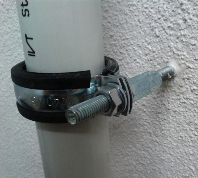

Hallo zusammen,
ich müsste ein bereits installiertes 40er Rohr i.d. Waschküche nachträglich mit einer Rohrschelle an der Wand befestigen. Da ich das Rohr nicht mehr zur Seite drücken kann oder gar abbauen kann, um die Befestigungslöcher für die Rohrschellen zu bohren, suche ich Schellen die nicht mittig sondern eine seitliche Aufnahme für die Wandbefestigung haben!

Hallo Matze,
wenn das Rohr ohne Schelle schon so fest sitzt, dass Du es nicht zur Seite drücken kannst, wozu dann eine Schelle? ;)
Nee, im Ernst, ich würde eine der normalen, 2-teiligen Schellen nehmen und deren Verbindungsschrauben durch Stockschrauben ersetzen, die Du neben dem Rohr in die Wand dübeln kannst. Auf den Stockschrauben lassen sich die Schellen dann mit je zwei Muttern auf jeder Seite befestigen.

Beitrag von DiyMatze » So 12. Jan 2014, 15:51
Hey,
ja das habe ich verstanden :daumen:
Das Problem- es handelt sich um ein Abflußrohr der Hebeanlage die natürlich fest verbunden ist mit der Pumpe,... Allerdings hat diese auf einer Länge von ca. 1,80 keine Befestigungsschelle und somit vibriert das Rohr entsprechend wenn sich die Pumpe ein/ aus schaltet.
Und da ich keine Lust habe diese abzubauen wollte ich die einfachere/ faulere Lösung :engel:
Danke für Deinen Tipp- das kriege ich wohl hin.
Stelle evtl. mal ein Bild ein wenn es so weit ist!

Beitrag von Narrenkoenig » So 12. Jan 2014, 18:07
Loch in Winkel, Schelle da dran, Winkel unterm Rohr festdübeln, Schelle schließen und anziehen.

Beitrag von Luna » So 12. Jan 2014, 22:06
Wie wär´s mit Lochband?
Rohrabstand zur Wand unterfüttern, 1 Dübel oberhalb und 1 unterhalb vom Rohr setzen und Lochband festschrauben.

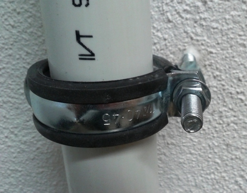

Beitrag von DiyMatze » Fr 24. Jan 2014, 21:00
@ all
Danke für Eure Tipps und Anregungen :daumen:
Habe heute meine Rohrbefestigung angebracht. Einfach die Stockschrauben verdübelt und die Löcher der Rohrschellen aufgebohrt und mittels Gewindeverlängerung (als Anschlag dienend) und eines kurzen Gewindestiftes die Schelle befestigt.
Evtl. werde ich noch die überstehenden Gewindestifte kürzen :pfeif:
Gruß:
Matze
