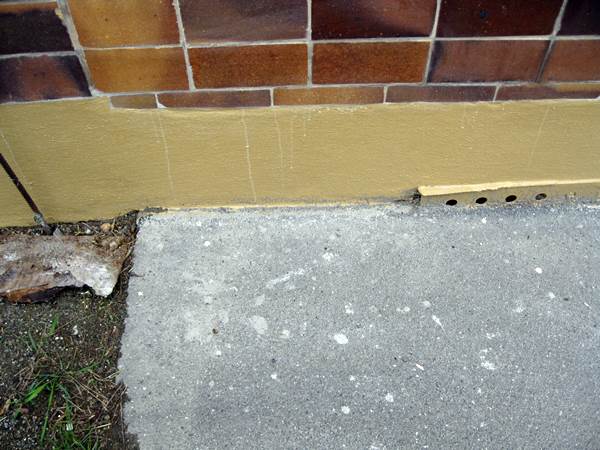

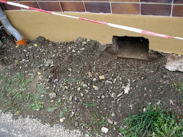

- gesamte zu versiegelnde Fläche
- IMG_1244kl.JPG (71.62 KiB) 2054 mal betrachtet

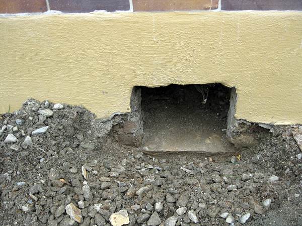

- Kellerfenster
- IMG_1245kl.JPG (64.02 KiB) 2054 mal betrachtet
- daneben liegende Fläche und anderes Kellerfenster
- IMG_1246kl.JPG (52.02 KiB) 2054 mal betrachtet

Wenn ich die Bilder richtig verstehe, ist die Kellerfensterbrüstung unter Niveau. Du kannst das Fenster höher legen oder eine Art kleinen Lichtschacht vornedran bauen. Vielleicht reicht es schon, die Mauer über dem Fenster schräg auszuhauen und unten bis passende Höhe auszumauern.Thomas/V. hat geschrieben:I(...) was ich mit einem Lochblech machen wollen würde (...)
Lustige Formulierung. Willst Du oder würdest du wollen?
Für den Boden sollte ein gewöhnlicher Betonüberzug etwa 10 cm dick reichen, der vom Haus weg Gefälle hat. Zur Mauer hin etwas Zementmörtel hochziehen. Möglicherweise tuts auch eine vergrabene Noppenfolie, die unterirdisch vom Haus weg führt. Darauf kann man dann eine Schicht Splitt und Pflastersteine oder Platten verlegen. Das würde auch den Umbau des Kellerfensters sparen, wenn der Boden das Wasser leicht aufnimmt. Wenn er schlecht sickerfähig ist, läuft Dir bei Starkregen oder Schneeschmelze Wasser rein.
-Beim Fallrohranschluss ins KG fehlt ein Übergangsstück, da fällt Dreck rein. Stopf das mit Glaswolle oder irgendwas aus. Das Fallrohr sollte man jederzeit demontieren können, weil gerne mal ein Ziegelbrocken oder aufs Dach geratener Tennisball reinfällt. Deshalb ist das Übergangsstück besser.
Noch besser ist es, da gleich einen Kontrollschacht einzubauen. Dazu kaufst Du einen Betonring von 30 cm Lichtweite, den du so abschneidest, dass die Grundleitung waagrecht abgeht. Den Boden betonierst du aus. Das Fallrohr kann man über Erde durch einen Gitterdeckel einmünden lassen oder seitlich in der Erde.
