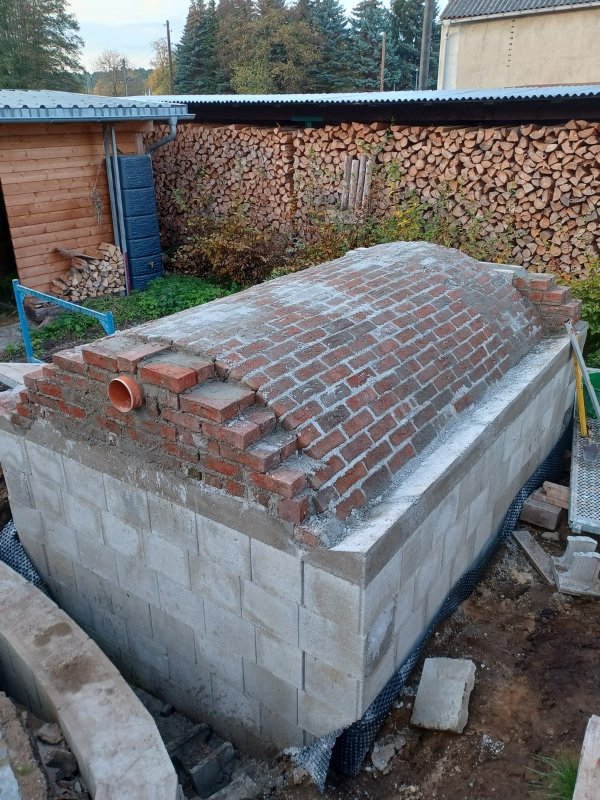

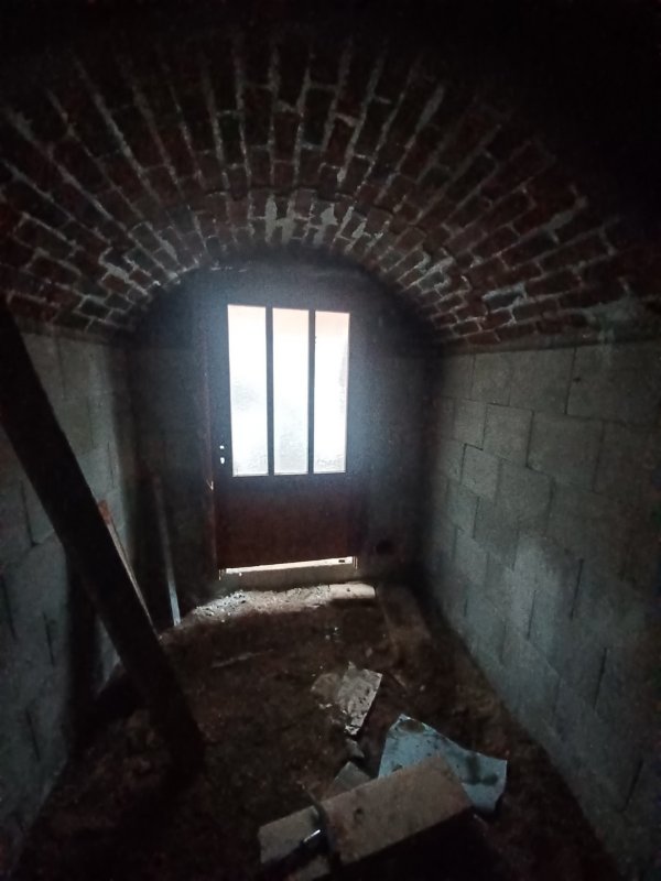

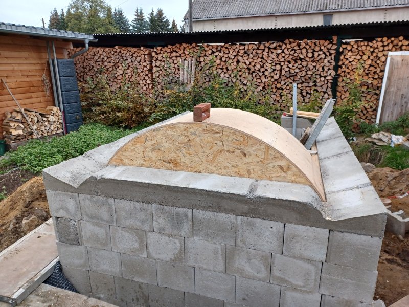

weiter mit dem Gewölbe

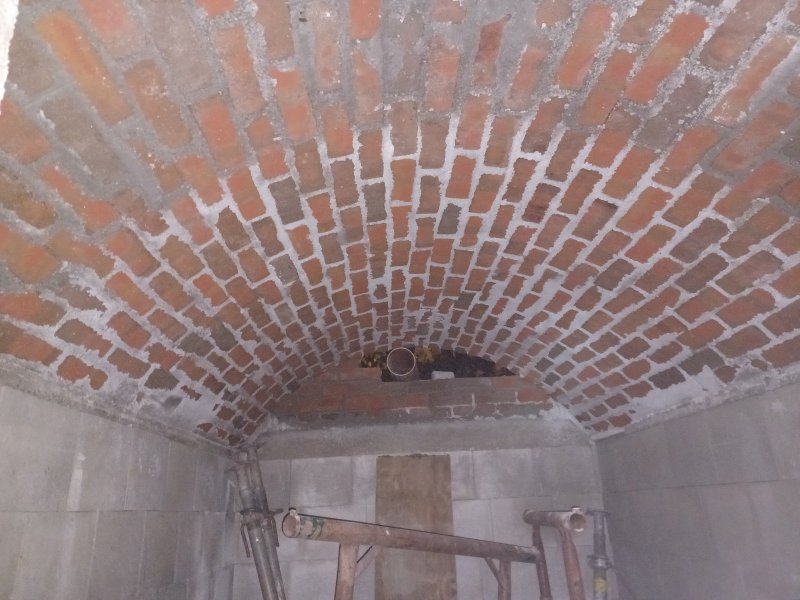

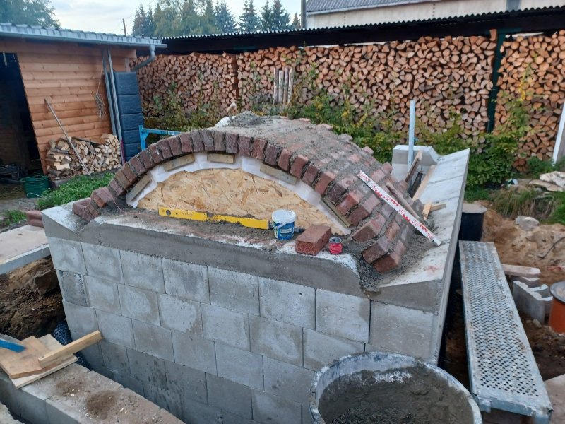

Gewölbe fertiggestellt

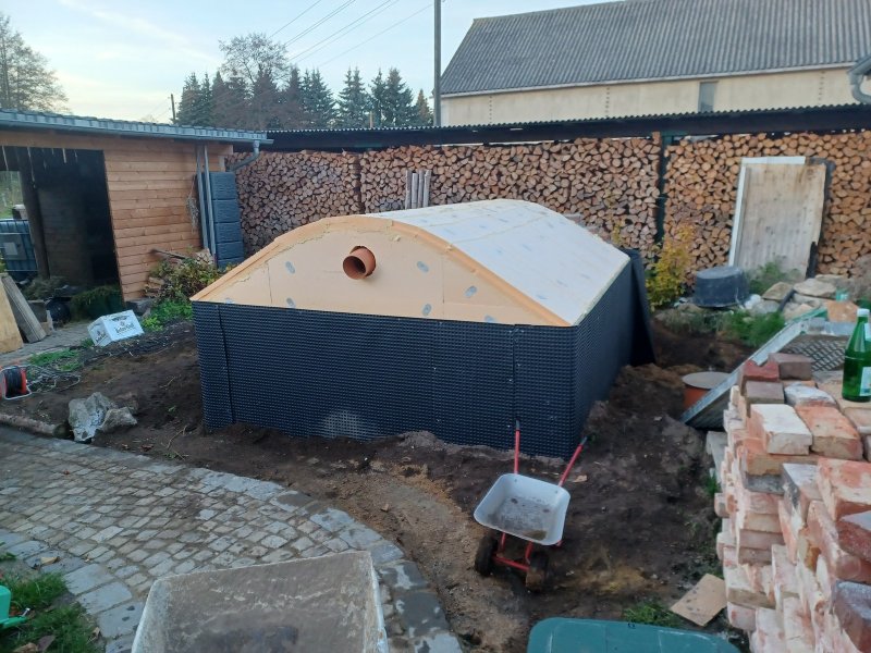

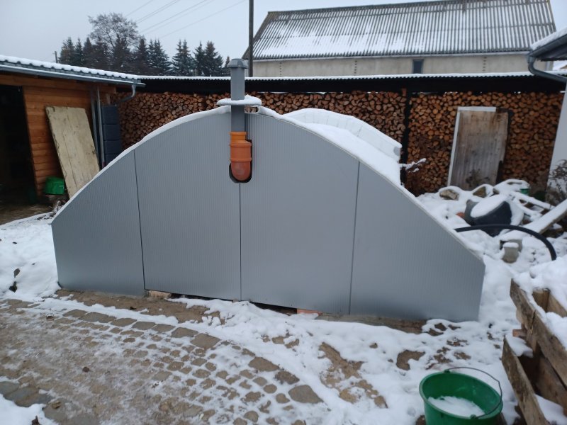

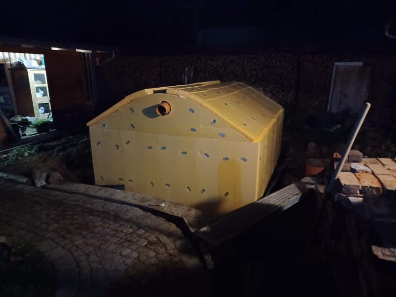

weiter mit der Dämmung

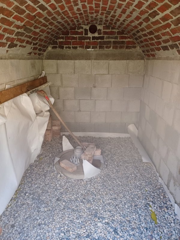

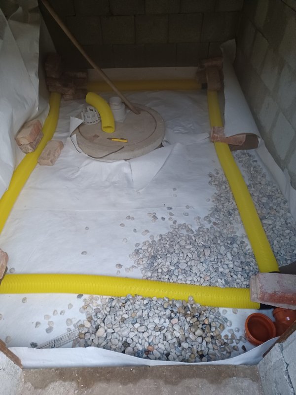

im Keller hat im ersten Winter das Grundwasser gestanden... also Drainage

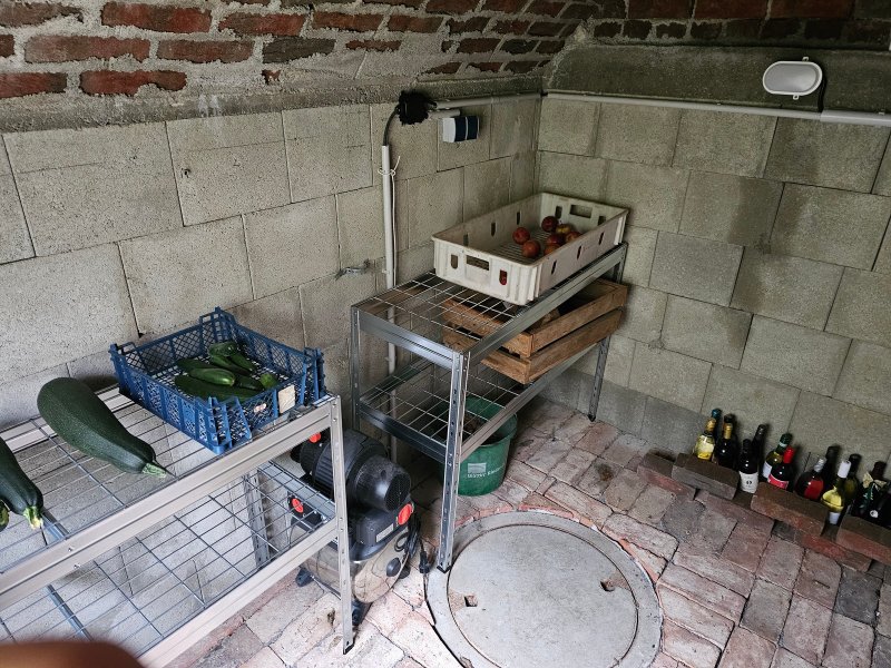

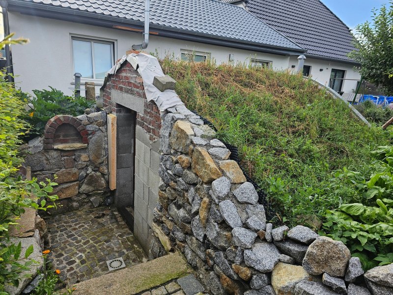

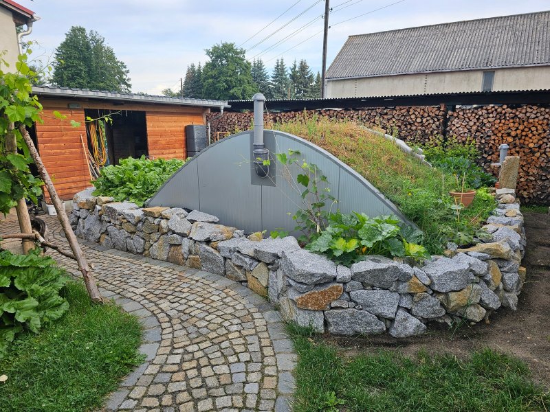

und das ist der Stand derzeit...

Beeindruckend! :)
Beiträge: 11096
Re: Erdkeller - Fragen
#97
Beitrag von emil17 » Fr 12. Jul 2024, 19:54
Saubere Arbeit.

was ich gerne wüsste: was für Temperaturen sind denn jetzt in dem Keller?

Unsere Tochter hat beim Neubau vor 10 Jahren auch unter der Doppel-Garagenzufahrt auf der Nordseite 2 getrennte Erdkeller , aber von Grund auf mit Klinker gemauert. der Zugang erfolgt vom Gang im Kellergeschoss von innen. Der Lehm-Kellerboden wurde dort 50cm tiefergelegt und als Tür haben sie isolierte Kühlkammertüren aus der Gastro eingebaut, weil vis a vis -auch eine isolierte Tür- in den Heizraum führt. Feuchtigkeit und Temperatur optimal. Durch die totale Trennung können auch Obst und anderes getrennt gelagert werden.

Das sieht ja echt super aus! Da hast du ja keine Mühen und Kosten gescheut!
Läuft denn da bei Starkregen kein Wasser rein?
