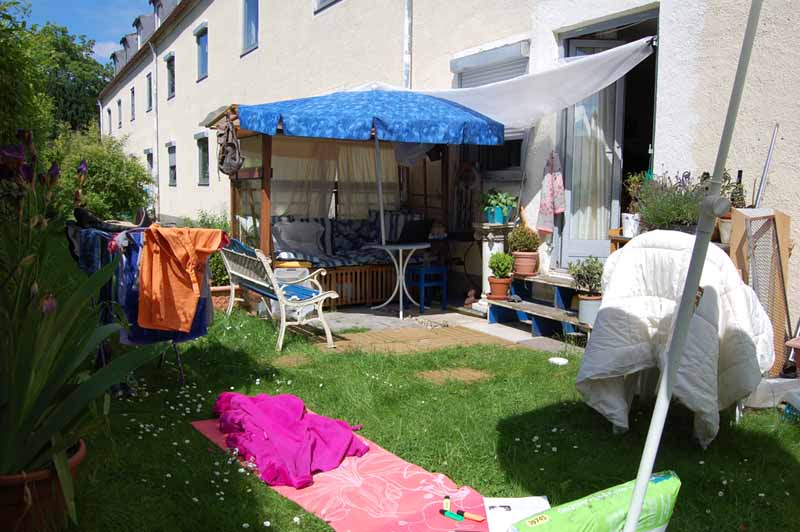

Hallo Christine,
was bezeichnet du als Laube?
Ist das die überdachte Sitz Garnitur?
Ist die Dacheindeckung die Folie die dort runter hängt?
Wenn es so wäre würde ich die Folie mit Leisten sichern.
Also Folie drauf Leisten drauf und mit dem Unterdach verschrauben.
Im Alpenraum und im hintersten Bayrischen Wald haben sie früher sowas mit aufgelegten Steinen gesichert. ;)
Beiträge: 2104
Wohnort: 06925 Annaburg
Re: Gewächshaus, aber welches ?
#72

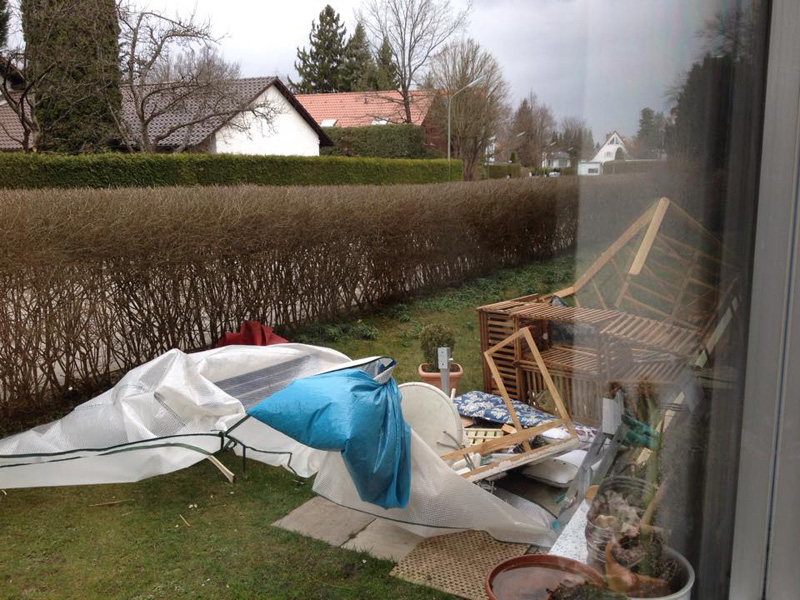

Beitrag von christine-josefine » Fr 19. Feb 2016, 07:51
Hallo Thomas,
ja das ist die Laube, die hatte ein Dach aus Bodenschutzmatten, gut von oben mit Latten verschraubt
und das hat der Wind weggepustet
auf dem Bild ist das Vorgängermodell, das hat mir Niklas komplett zerlegt
im Moment lass ich das Dach weg und warte die Frühjahrsstürme ab, oder ich machevtl. ein Foliendach drauf, da ist dann nicht soviel kaputt
Meine Bodenschutzmatten sind nämlich spurlos verschwunden, zu der Zeit war vor meinem Haus Baustelle, und ich vermute, dass die Bauarbeiter beim Aufräumen meine Matten mitgenommen haben
noch ein Bild vom letzten Sommer, ist ein absoluter Traum
und ich würde sie auch gerne nutzen um an frostreien Tagen Pflänzchen vorzuziehen,hab noch Folie die ich komplett drüberziehen kann

Beitrag von centauri » Fr 19. Feb 2016, 08:11
War das Teil im Erdboden verankert?
Das wäre das mindestens was sein müsste.
Beiträge: 2104
#74
Beitrag von christine-josefine » Fr 19. Feb 2016, 08:17
das erste nicht,
aber das jetztige, das sollte fest sein, nur mit dem Dach klappt es noch nicht :aeh:
#75
Beitrag von Buchkammer » Fr 19. Feb 2016, 12:25
Hab mich auch nicht getraut zu fragen, wegen der Laube. :rot: Ich ging von so einer großen Gartenlaube aus. Ich würde in dem Fall, dass die Plane, also das Dach mit Holzlatten oder Steinen bei Sturm nicht an seinem Platz gehalten werden kann, folgendes machen: Das Dach aufrollbar gestalten. Also wenn der Wetterbericht Sturm vorhersagt, rolle ich das Dach (und auch die Seitenwände) wie den Deckel einer Fischdose zu einer Seite hin auf. Dann kann er daran vorbeiziehen und eventuell nicht so viel Schaden anrichten.
Windabweiser nützen in diesem Fall wohl wenig, da der Windkanal doch ziemlich eng ist und ein starker Sturm seine Kraft nur nach oben und nicht an den Seiten vorbeileiten könnte.

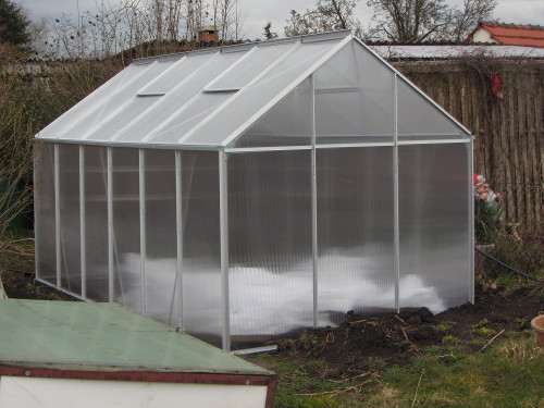

Beitrag von Buchkammer » Do 24. Mär 2016, 10:06
Hmm, na schauen mer mal. Zumindest auf meinen Dachplatten dürften sich durch ein Hagelgewitter keine Algen bilden - die 4 mm DSP würden Hagel sicher nicht überleben.
Mein Gewächshaus ist nun auch grob aufgebaut. Noch sämtliche Schrauben anziehen, den mechanischen Fensterheber einbauen, Silikon an die stark beanspruchten DSP schmieren, das Fundament zusätzlich mit Moniereisen sichern und noch ein paar Halteklammern verteilen.
Der Aufbau gestaltete sich eigentlich ganz ordentlich - ging ohne größere Flüche wegen fehlender oder nicht zuordenbarer Teile vonstatten. Hat alles soweit gepasst, auch wenn die mehrseitige Aufbauanleitung manchmal Fragen aufwarf - aber welche macht das aus fernen Ländern nicht? Wer die zusammengebaute Vorder- und Rückseite während des Aufbaus provisorisch mit Holzlatten sichert, kann das Gewächshaus auch alleine aufbauen. ;)
Die Giebelseite ist nach Westen ausgerichtet. Davor wachsen noch 2-3 Gewürzfenchel-Stauden, die gerne über 2 m hoch werden und sicher schon einen Teil des Windes abfangen. Die Innenseite des Giebels wird noch zusätzlich mittig durch ein Vierkant-Holz mit Einschlaghülse gesichert und entsprechend verbunden.
Eigentlich steht das Gewächshaus von Haus aus ziemlich geschützt. Ob alle Sicherungsmaßnahmen ausreichen, werden zukünftige Stürme zeigen.
Anfangs, also ohne die DSP war das Gestänge auch auf Grund der noch nicht angezogenen Schrauben ziemlich wackelig. Ist halt nur ein Gewächshaus in Leichbauweise. Durch das Einsetzen der DSP wurde das ganze aber ziemlich stabil und das Eigengewicht der gesamten Konstruktion merklich erhöht.
Die Intensivierung meiner Landwirtschaft kann nun effektiver fortgeführt werden. :)

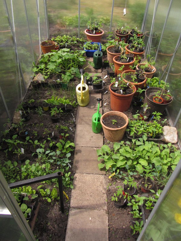

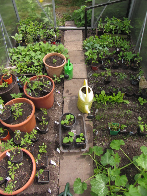

Beitrag von Buchkammer » Mo 16. Mai 2016, 14:02
So langsam sollten die Nachttemperaturen mal steigen, sonst wird das allmählich eng im Gewächshaus. Oder hätte ich lieber eine Nummer größer kaufen sollen? :hmm:
#80
Beitrag von Thomas/V. » Mo 16. Mai 2016, 15:59
ich weiß ja nicht, wie stabil das Ding ist, aber bei meinem Glas-GH habe ich Bretter auf den waagerechten Innenverstrebungen aufgelegt und so noch Stauraum bekommen
in dem selber gebastelten Folie-GH hab ich Seile in Schlaufen von den oberen Rahmenteilen runterhängen lassen und da auch Bretter rein gelegt, wo ich z.B. Paprika in großen Töpfen oder kleinen Eimern aufreihen kann, oder Paletten drauf abstellen
