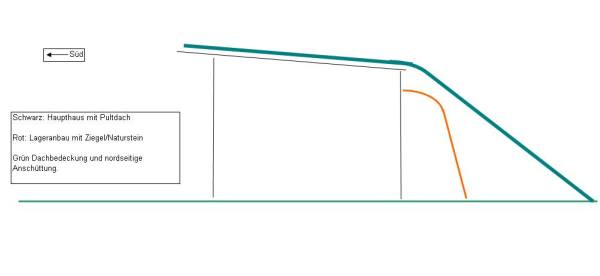

Hi,
so langsam wird mir klar, warum es hier so starken Diskussionsbedarf gibt:
Was ist ein Erdhaus???
Für mich ist es einhaus, bei dem nicht nur das dach, sondern eben auch mehrere Seitenteile sich von aussen als Erdhügel präsentieren - also eben den Boden aufs Haus legen, statt ihn mit Ziegel ect. zuzukleistern.
Hauptnutzen für mich: isolation, Sturmbeständigkeit, Regenwasserspeicher/Filter, Wenig verschleiss.
hauptnutzen für die Umwelt: mehr begrünte fläche, Trockene Standorte für Artenvielfalt, ...
Ich verbinde in Gedanken das Konzept der 2 Gebäudehüllen mit dem Erdhaus:
Aussen ein recht Dichter Aufbau entweder mit Folien oder zb Metalldach. dabei ist das Dach leicht hinterlüftet und sollte Kondenswasserresistent sein (statt es durch Lüftung ect. Vermeiden, damit leben.)
Innen mit Spalt ein diffusionsoffener Bau mit Holz/Stroh/Lehm.
Genug Fenster Richtung Süden, eine Zwangslüftung wollte ich nicht einbauen müssen.
Somit kann die Raumfeuchte durch die Isolation durch, fällt u.u. an der Aussenwand aus, kann dort jedoch gut abtrocknen und schadet daher nicht.
Temperatrugefälle ist dann halt: Innen Raumtemperatur, Zwischenspalt leicht über 0, aussen minus??? Grad.
bauform:
1. rechteck mit Pultdach, Richtung Norden angeschüttet:
haus Flachland1 reduziert.jpg (9.08 KiB) 2574 mal betrachtet
Überall, wo im sommer die Sonne nicht zu sehr brennt.

Roland, du wirst bald merken, vorausgesetzt du baust es wirklich, dass du so ein Haus nicht komfortabel (ich meine normalen Komfort, warm und trocken) und ökologisch zu gleich realisieren kannst. Deines ist es auch nicht. Deine Belüftung/Hinterlüftung kannst du im Winter vergessen.
Bau dir ein Lehmhaus! Stampflehmwand 70-80cm: Lehm (ERDE!) aus der nahegelegenen Grube mit Stroh und Sand gemischt, das ganze auf ein Natursteinfundament, darauf Deckenbalken zwischen denen eine Lehmdecke, Kriechdachboden nicht bewohnt/beheizt darauf ein flaches Pultdach, Deckung: Folie (leider unverzichtbar, sonst undicht) mit Grassoden, überlebt dich und deine Kinder. Sieht aus wie Erdhaus und ist kein Sch...ß, sorry.

Wollte noch etwas ergänzen: dein innerer Holz/Stroh/Lehm-Bau ist zwar diffusionsoffen, aber wo soll die Feuchte von innen hin? Dein Zwischenraum müsste dann schon ordentlich belüftet werden. Für dein Dach benötigst du eine schwere Folie (hat die Masse von den Ziegelverpackungen einer ganzen Siedlung), womöglich mußt du sie, wegen der Krümmung des Hügels, stückeln und verschweißen oder kleben. Also, auch wenn ich mich wiederhole, ein Erdhaus zum ganzjährigen wohnen wird nicht öko. Oder öko (also ohne intensives Heizen/Lüften, energieintensive Baustoffe), dann aber kalt und feucht. Mann kann sich auch etwas schön reden.
