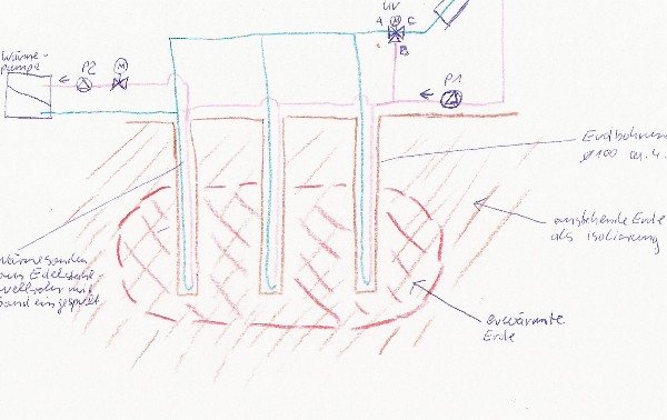

nachdem mein pc gebockt hat zu dem erdwärmespeicher:
es ist tatsächlich so zu verstehen das erde als speichermasse benutzt wird und die ringsherum anstehende erde als isolierung wirkt. die wärmespeicherfähigkeit von erde ist zwar geringer als die von wasser, dafür kann man aber einige hunder m³ speichervolumen mit geringen aufwand erschliessen. funktionieren tut es aber nur bei entsprechenden bodenverhältnissen: (strömendes) grundwasser würde den speicher z.b. inerhalb kürzester zeit wieder abkühlen.
ich hab mal versucht zur verdeutlichung eine skizze zu machen hatte leider kaum zeit entschuldigt die qualität:
Web Scannen.jpg (48.95 KiB) 1515 mal betrachtet
im "sommerbetrieb" wird die im kollektor gesammelte wärme mittels p1 in die erde "eingelagert". uv ist dabei in richtung a-c offen, p2 ist aus und m ist geschlossen
im winterbetrieb wird die "eingelagerte" wärme mittels p2 dem erdspeicher entnommen und der wärmepumpe zugeführt. p1 ist aus, uv in richtung a.b offen und m ist geöffnet.
in dem erdspeicher werden natürlich icht so hohe temperaturen erreicht wie in eienem üblichen pufferspeicher, aber man hat halt ebend einge hundert m³ z.b. 20 -25 ° warme (oder kalte erde) für die wärmepumpe zur verfügung. und benötigt somit weniger energie um das temperaturniveau auf z.b. 60° für den heizungsvorlauf anzuheben.
insgesamt ist es eien interessante lösung die aber ziemlich technisch ist....

Erdwärme ist schon ne feine Sache, von 20 auf 60 ist Preiswerter als von 0 oder 10, das ist Klar, aber irgendwie noch nicht was ich mir Vorstelle :grr:
