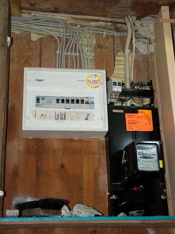

das Bad kommt also definitiv in das ursprünglich gedachte Schlafzimmer. Wenn es die Stromleitungen hergeben, dann wäre ein elektronisch geregelter Durchlauferhitzer für die Dusche / Badewanne die 1. Wahl. Ob der Platz für das geplante WC und ein Bidet ausreicht, werden wir am WE testen, ebenfalls ob es ein Doppel oder Einzelwaschbecken wird.
Wir haben mal Bilder vom Stromkasten gemacht, kann da jemand brauchbare Informationen entnehmen? Den Anruf beim Energie-Menschen hätte ich mir sparen können, der konnte mir rein gar nichts sagen.

Aus ökologischen Gründen und wegen der vermuteten Preisentwicklung halte ich das für eine zwar bequeme, aber nicht gute Lösung.ypsiduxy hat geschrieben:Wenn es die Stromleitungen hergeben, dann wäre ein elektronisch geregelter Durchlauferhitzer für die Dusche / Badewanne die 1. Wahl. Ob der Platz für das geplante WC und ein Bidet ausreicht, werden wir am WE testen, ebenfalls ob es ein Doppel oder Einzelwaschbecken wird.
Sieht sauber aus, nur kann man die Bezeichnung der Stromkreise nicht lesen, und die entscheidenden maximalen Stromwerte auch nicht.ypsiduxy hat geschrieben:Wir haben mal Bilder vom Stromkasten gemacht, kann da jemand brauchbare Informationen entnehmen?
Wie sollte er auch, alles was nach dem Zähler kommt macht der (hoffentlich) konzessionierte Elektriker. An den Zähler und weiter Richtung E-werk dürfen nur die Installateure vom Werk ran.ypsiduxy hat geschrieben:Den Anruf beim Energie-Menschen hätte ich mir sparen können, der konnte mir rein gar nichts sagen
E-Durchlauferhitzer für Badewanne geht nicht, wie folgende Rechnung zeigt.
Eine Badewanne willst Du in 10 Minuten vollaufen lassen können. danach bemessen sich auch die Leitungsquerschnitte für das Wasser. Das braucht 200 Liter Wasser von 40 Grad. Ist die Einlauftemperatur im Winter 5 Grad, brauchst du eine Energie von 200l*35K*4186J/Kl = 29,3 MJ == 8.1 kWh.
In 10 Minuten erfordert das eine Leistungsaufnahme von 48kW. (29.3 MJ in 600 Sekunden)
Das sind bei Drehstrom 400 V etwa 70 Ampère. (Leistung = Strom mal Spannung mal Wurzel drei).
Gewöhnliche Hausanschlüsse haben 25 Ampère, vielleicht auch 40. Für 70 A Last (und dann darf nicht viel anderes daneben laufen) musst Du kräftig nachzahlen, denn das EWerk legt Dir nur auf deine Kosten ne dickere Leitung hin. Zusätzlich werden einmalige Anschlussgebühren für den Mehrstrom fällig, denn diese Stromaufnahme belastet ja nicht nur den Hausanschluss.
Wieviel ein E-Durchlauferhitzer für ne Dusche zieht, weiss ich nicht, dürfte etwas geringer sein, aber auch dann wird es eine 40A-Leitung brauchen.
Deshalb montiert man ja Elektroboiler, weil die Stunden Zeit haben, das Brauchwasser aufzuheizen.
Wenn Du ne Stunde Zeit hast statt 10 Minuten, um das Wasser aufzuheizen, dann zieht der Boiler nur noch 1/6 der Leistung, also nur noch 12 A.
Üblich sind die Dinger auf etwa 2kW Leistungsaufnahme bemessen, aber das darf man getrost dem Hersteller überlassen.
Du brauchst keinen 200LiterBoiler, denn man heizt das Wasser auf über 60 Grad, dämmt das Teil gut und mischt kalt bei bis die Temperatur stimmt.
Boiler über Wärmepumpe sind teurer, aber deutlich weniger schlecht.
Üblich ist deshalb, das Brauchwaser im Winter von der sowieso vorhandenen Heizung machen zu lassen und nur im Sommer auf Boiler umzuschalten.

Da kommen sicher noch fachkundigere Meinungen, aber ich sag trotzdem mal was. Die dicke Strippe rechts hätte wohl schon den richtigen Querschnitt, könnte ein Drehstromkabel sein.
Die Sicherungen für Drehstrom sehen hier allerdings so aus:
Verfolg doch mal die dicke Strippe und guck, was da dran hängt oder hing.

@oli - die dicke Strippe geht in die Küche, da war vermutlich ein E-Herd angeschlossen.

Ich schätze mal: das ist die Zuleitung.Verfolg doch mal die dicke Strippe und guck, was da dran hängt oder hing.
Ansonsten sehe ich nur LS (Sicherungsautomaten) mit 16 A ? und NYM-J (Massivdraht-Mantel-) -Leitungen mit 3x1.5 qmm.
Ansonsten ist der Hager Volta nicht erweiterungsfähig.
Für eine Erweiterung müsste ein zweireihiger Schrank gleicher Baureihe installiert werden.
Völlig problematisch sehe ich die zwei Automaten oberhalb des Zählers mit offenliegenden Kontakten. Oder gibt es eine Abdeckung?
Bitte Foto von den Sicherungen im Schrank und den Beschriftungen!
Ansonsten stimme ich @emil, was seine Warmwasseraussagen betrifft, voll zu!
Wir haben einen 30 liter Boiler. Der genügt zum Duschen. Für die Badewanne benötigst Du einen mit mindestens 80 Liter Wasservolumen.
Beide lassen sich aber an 3 x 16 A absichern. Um den Boiler anzuschliessen benötigst Du eine Zuleitung mit 2.5 qmm Querschnitt; also ein NYM-J Kabel 5x2.5.

Die wurde hoffentlich abmontiert, damit man mehr sieht.gmc hat geschrieben: Völlig problematisch sehe ich die zwei Automaten oberhalb des Zählers mit offenliegenden Kontakten. Oder gibt es eine Abdeckung?
Den Kontakten schadet es wohl nichts, wenn man aus Versehen dranfasst.

Abdeckung? Könnte sein, daß sie irgendwo rumliegt, könnte aber auch sein, dass da nur eine Holztür davor war.
Ich sehe hier die gesamte Elektrik als problematisch an! Ich kenne es von früher so: Wasser kommt von unten Strom kommt von oben. Hier laufen schonmal Kabel diagonal (für den Herd), oder liegen lose in der abgehängten Decke.
Aktuell geht es wieder in Richtung Boiler, der hängt ja schon, funktioniert aber nicht, also warten wir weiter auf den Elektriker.
