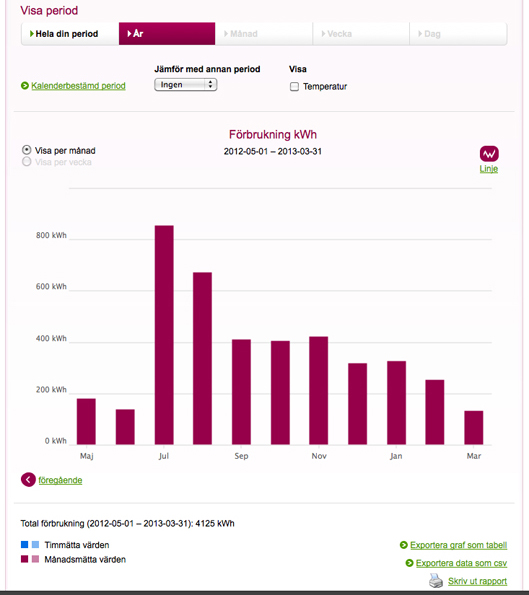

Den durch die Entfeuchtung entstandenen Stromverbrauch kann ich auf der Internetseite des Netzbetreibers ansehen.
Nach einer Phase des Dauerbetriebs rund um die Uhr ist die Anlage nach und nach in den Intervallbetrieb übergegangen. Jetzt im März/April hat sie sich fast ganz vom Netz verabschiedet, bei aktuell 75% Feuchtigkeit. Der Strom'grundumsatz' verteilt sich auf die beiden Frostwächter-Heizungen. Glücklicherweise schaut ein permanet in der Nähe wohnender Deutscher ein- bis zweimal monatlich im Haus nach dem Rechten.

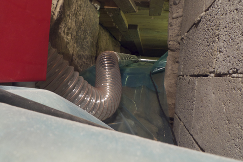

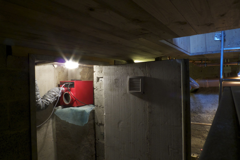

Hier ein Foto des Kriechkellerentfeuchters.
krypgrundentfeuchter mit Abluftschlauch_Forum.jpg (120.93 KiB) 3567 mal betrachtet
Bis auf den kleinen (2,4 x 2,8 m) Keller für Wasserpumpe und Heizungswasserspeichertanks hat der Kriechkeller bei einer Fläche von etwa 60 - 70 qm eine 'Raumhöhe' von 50 cm; an den Unterzügen nur etwa 30 cm. Ein beklemmendes Gefühl, wenn man da durchkriechen muss; wie ich, als ich eine Stromleitung verlegte.
Ein Aluminiumrohrnetz (an den transparenten Schlauch angeschlossen) leitet trockene Luft an verschiedene Stellen im Keller.

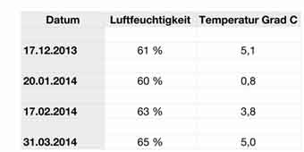

Die Luftfeuchtigkeit ist unter 65 % gesunken.
Damit ist Gefahr von Schimmelbildung gebannt. Vorhandener Schimmel verschwindet nach und nach.
Nach und nach werden auch Feuchtigkeiten aus der Isolierung in der Erdgeschoßdecke gezogen.
Durch den - auch in Schweden - milden Winter blieb die Temperatur im Kriechkeller über dem Gefrierpunkt.
Im Januar und Februar blieben Aussen die Durchschnittstemperaturen im Plus.
Allerdings verbraucht der Kriechkellerentfeuchter Strom; und zwar nicht zu knapp.
Aufgrund der günstigen Werte geht aber die Anlage immer mehr in den Intervallbetrieb.
Vielleicht reduzieren sich dadurch die Stromkosten.
