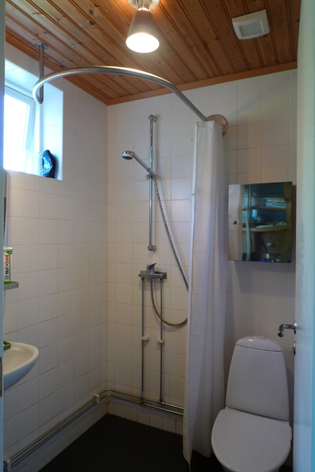

Ich zeige mal unser Gäste-WC, 1998 oder 99 fertiggestellt. Es hat eine Grundfläche von nur 1,5 x 1,5 m groß, hat aber die Funktionen: WC, Dusche und Waschbecken.luitpold hat geschrieben:ich vermute auch in schweden ist die ABDICHTUNG zwingend vorgeschrieben.
Unten ist der angesprochene Vinylfußboden, zu einer wasserdichten Wanne geschweißt, mit eingearbeitetem Bodenablauf.
Wasserleitungen auf Außenwänden müssen "auf Putz" verlegt werden. (Wir lassen vorm Winter die Leitungen leerlaufen.)
Wir haben besonders an ausreichende Lüftung gedacht. Ein mit dem Lichtschalter gekoppelter Ventilator in der Holzdecke schaltet verzögert ein und hat einen Nachlauf von 6 Minuten.
Das oben angeschlagene quadratische Fenster fällt nach dem Öffnen in eine Schrägposition und läßt daher immer frische Luft nachströmen.
Alle diese Maßnahmen sind versicherungsrelevant, d.h. bei Schäden zahlen sie nicht.
