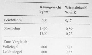

Erfahrungen ja, aber eher vom Ofenbau her. Strohlehm dämmt gut, aber eben nicht sehr gut.
Ich hab mal das Lehrbuch genommen und ein paar K-Werte von Materialien gesucht:
Beim Leichtlehm sind gibts je nach Mischungsverhältnis ziemliche Abweichungen nach oben und unten. Wenn du gut an Sägespäne, Hackschnitzel, Strohhäcksel o.ä. ran kommst, wäre das auch eine Möglichkeit. Ich rate ja zum Leichtlehm. Nur Lehm+Wasser+org. Zuschlag nach Wahl. Kein Borax! Beim Thema Schimmel setzte ich auf konstruktiven Holzschutz.

Hey super, dankeschön. Mal ne dumme Frage, aber ich find den Unterschied nicht:
Strohlehm = Lehm, Wasser, Stroh
Leichtlehm = ? ( wird da ein Lehm-Sägespänegemisch hergestellt oder wie und was genau muß ich da mischen? )
Die Mischung soll so ca. 5-8 cm dick an die Wand, darüber kommt dann ein normaler Lehmputz.
