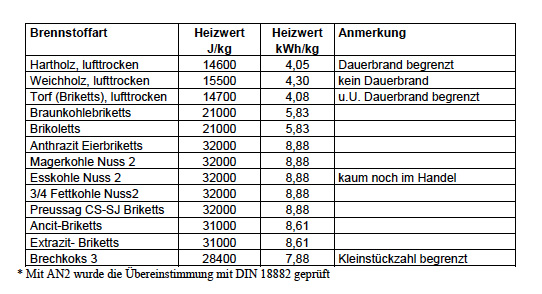

Beitrag von gmc » So 17. Mär 2013, 20:51
Hier zur Klärung eine Tabelle (Quelle: Wamsler) zu unterschiedlichen Brennmaterialien:
('Lufttrocken' bedeutet < 20% Restfeuchte)

Beitrag von Benutzer 146 gelöscht » So 17. Mär 2013, 21:50
gmc hat geschrieben:Hier zur Klärung eine Tabelle (Quelle: Wamsler) zu unterschiedlichen Brennmaterialien:
und was bedeutet das mit dem Dauerbrand :im:

Beitrag von gmc » So 17. Mär 2013, 23:33
frodo hat geschrieben:und was bedeutet das mit dem Dauerbrand :im:
Dauerbrand bezeichnet die Zeitspanne, nach der eine Ofenfüllung erneuert werden muss.
Je größer sie ist, z.B. eine Nacht hindurch, desto mehr enspricht sie den Anforderungen an 'Dauerbrand'.
Es gibt schnell oder langsam abbrennende Brennstoffe, abhängig von ihrer chemischen Zusammensetzung (und Materialdichte).
http://de.wikipedia.org/wiki/Brennholz
Im Kapitel 'Holzarten' findest Du eine sehr gute Erklärung.

Beitrag von Benutzer 146 gelöscht » Mo 18. Mär 2013, 11:41
Danke, - die Holzunterschiede waren mir bekannt, nur mit dem Begriff konnte ich nichts anfangen in dem Zusammenhang, denn er wird auch bei Öfen verwendet und bezeichnet dort die Auslegung für Kohle.
