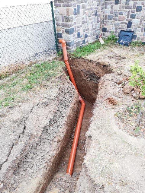

Also wasserprobleme hab ich nicht, vor der Eingangstür ist ein Bodeneinlauf und auch im Keller, das habe ich alles an die Dachrinnenentwässerung angeschlossen, deswegen konnte ich auch nicht tiefer bauen.

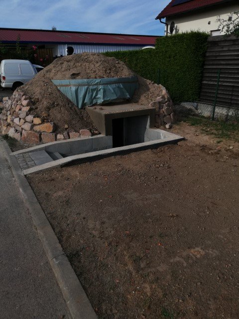

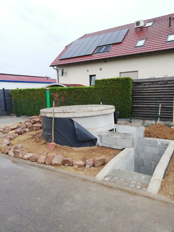

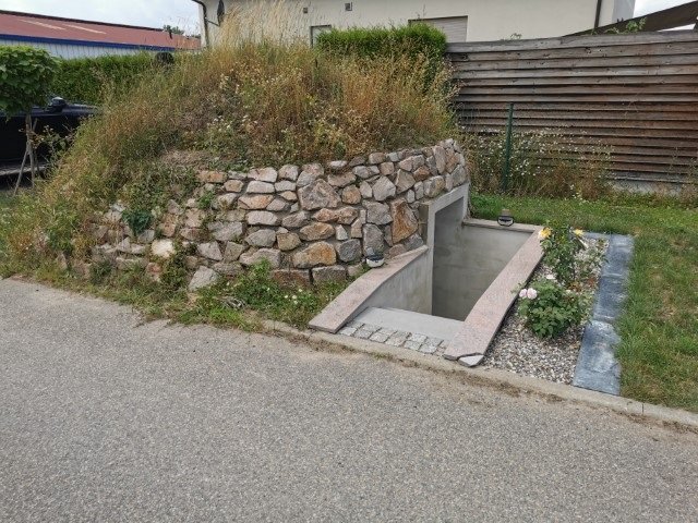

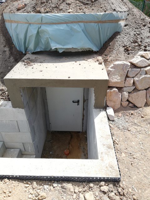

Hallo freunde der Natur und Selbstversorgung,
ich habe uns vor 2 Jahren einen Erdkeller gebaut und bin am verzweifeln.
Und zwar habe ich mir das Erdkellerbuch gekauft viel im Netz recherchiert und bin der Meineung fast alles richtig gemacht zu haben.
Nun zu meinem Problem: er wird im Sommer bis um die 20Grad warm !!!
Im Winter alles gut, ca. um die 3 - 4 Grad doch im Sommer ist es einfach zu warm.
Fast richtig bedeutet:
Ich hatte nur den sonnigsten Platz auf glatter Ebene ohne nennenswerten Schatten zur Verfügung.
Hätte noch tiefer sein können, er ragt ca. 1,10m über Gelände OK.
Richtig Bedeutet:
Eingelassen auf Kellerboden ca. 1,40m tiefe
Ausrichtung der Tür nach Norden mit überdachter Verschattung
Ziegelfussboden
Überschüttet und grünt / wächst zu.
Zuluft DN100 auf ca. 8m ca. 1,50 unter der Erde (Einlass Kellerfussboden)
Abluft knapp unter der Decke
Der Keller selbst ist aus einer Betonkläranlage (rund 2,50m Durchmesser) gebaut welche ich verkehrt herum gesetzt habe.
Quasi den Boden nach oben.
Ich habe alles was über der Gelände OK liegt von aussen mit Stryodorplatten Isoliert Noppenbahn aussen drum und eine Baufolie drüber.
Alles unter der Erde kann Feuchtigkeit aufnehmen und abgeben.
Aussen herum habe ich um eine steilere Anschüttung zu erreichen Naturbruch / Wasserbausteine als Trockenmauer umstellt.
Die Tür ist eine Keller /Brandschutz Tür aus Metall und ca. 5cm stark mit so einer Feuerfesten Platte drinn.
Luftfeuchte ohne Regulierung durch mich im Sommer zwischen 70 - 80% mit Regulierung 80 - 90%.
Ich hoffte auf die Verschattung durch das Wachstum der Bodendecker und Grässer auf dem Keller, doch noch ist es 1. nicht ganz zugewachsen und 2. mit dem was bis Dato gewachsen ist auch nciht besser geworden.
Ich habe euch im Anhang Bilder vom Bau und dem fertigen Keller beigefügt, vielleicht kann mir jemand Hlefen.
Bin für jeden Rat Dankbar, denn so ist die Arbeit zumindest für Sommer und Herbst für den Arsc.....
Mehr Bilder gern per persöhnlichen Austausch da es hier über den Chat nur begrenzt werden kann.
Habe von fast jeder Ausbaustufe Bilder.
Danke im vorraus,
Sebastian L.

Re: Erdkeller - Fragen
Hier noch ein paar Bilder

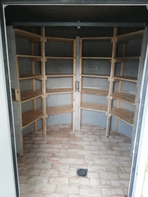

Die Temperaturen habe ich auch, die Antwort dazu kam auch schon
Frage: Die Holzregale sind eigentlich nicht zu empfehlen, fangen die nicht an zu schimmeln?emil17 hat geschrieben: ↑Mo 15. Jul 2024, 14:04Das mit den Temperaturen wird vermutlich ohne Kühlung nix. 2 - 3 Meter unter Erdniveau hast du etwa die Jahresmitteltemperatur deines Wohnortes, das wird irgendwas um 7 - 10 Grad sein. Je weniger tief, desto mehr wird die Sache saisonal, d.h. im Winter kälter (aber eher wärmer als draussen) und im Sommer heisser (aber kühler als draussen).
Was du machen könntest: Je einen Temperaturwächter innen und aussen mit Ventilator, der einschaltet wenn es im Keller wärmer ist als draussen. Unter die üblichen Nachtminima des warmen Spätsommers kommst du damit aber auch nicht.
Weiter kannst du die Konstruktion beschatten und das Erddach regelmässig giessen, das hat einen gewissen Verdunstungskühlungseffekt. Eine ähnliche Wirkung haben bei belüftetem Keller feuchte Mauern, das wird dann aber zu Ausblühungen führen.
Hi ,
ja die Regale haben schon mal geschimmelt.
Mann lernt halt dazu aber zum zeitpunkt war es für mich die praktischte Alternative und gut an die Rundung anzupassen.
Wenn Sie es erlebt haben dann muss was passenderes ran.
