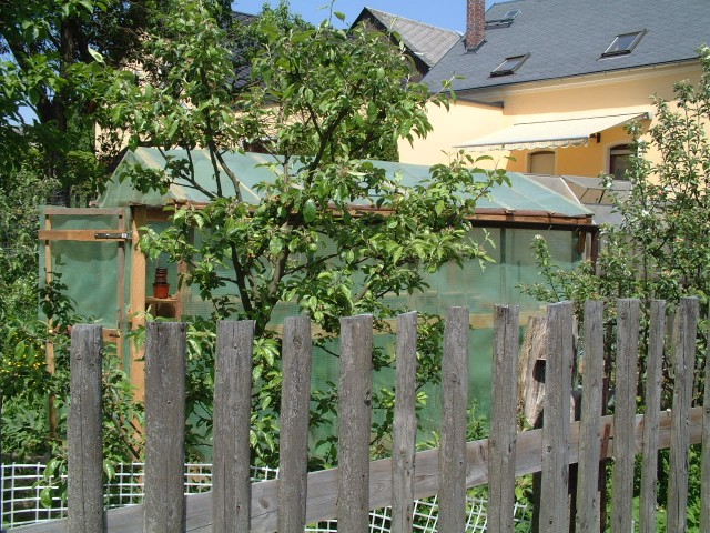

Die Dachneigung ist nicht oder nicht nur für das stehende Wasser auf Folien-GH verantwortlich, sondern die Spannung, unter der die Folie steht. Sind die Abstände zwischen den "Sparren" zu groß, dann hängt die Folie durch.
Auf meinem Gitterfolien-GH steht kein Wasser und auch Schnee fällt/rutscht sehr schnell von alleine runter, obwohl die Dachneigung wesentlich geringer ist als bei dem industriellen Glas-GH, was ich noch habe.
Alle ca 40cm habe ich dünne Leisten unter der Folie, sodaß die kaum durchhängt, aber sich trotzdem noch etwas bewegen kann. Das scheint gut zu funktionieren, sieht das GH jetzt den 4. Winter mit viel Schnee (bis 1m) noch genau so gut aus wie im ersten Jahr. Ich rechne mit mindestens 10 JAhren Lebensdauer bei sehr geringen Kosten (Hülsen, Folie, Kleinkram, das Holz lag hier noch in der Scheune rum, meist Stangen, aber auch ne alte Leiter wurde verbaut :lol: )
Die Gründung sind auch nur Einschlaghülsen, allerdings steht es windgeschützt.
20080529_06 (640 x 480).jpg (145.15 KiB) 2178 mal betrachtet
