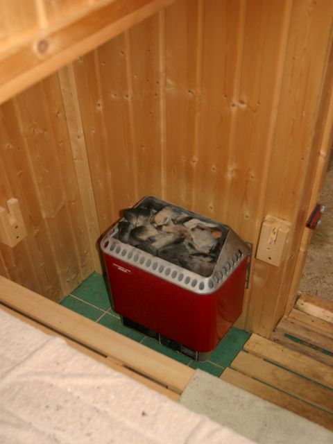

@ Marianne Du willst ja eh keinen Elektroofen reinstellen, aber ansonsten glaub ich mal wieder, dass ein größrerer Ofen sparsamer ist als ein kleiner:
Die Sauna ist nämlich schneller auf Betriebstemperatur, danach verbaucht sie eh nur, was sie verbrauchen muß, um den Raum auf Temperatur zu halten.
Und in der gesparten Zeit spart man natürlich auch Verluste.
Ach so, ich hab beim Nachbars seinerzeit mitgeholfen beim Aufbau, ich kann mich nicht erinnern, dass man irgendwas bräuchte, was nicht in der schäbigsten Werkzeugkiste zu finden wäre.

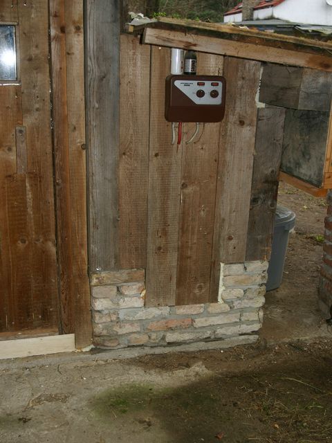

also, warum ich mich heute eigentlich mit der Sauna beschäftigt habe, ist folgendes Problem:

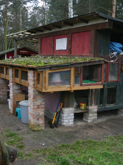

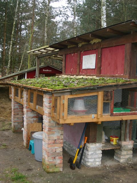

Als ich letztens das Dach von den Wachtelställen neu gemacht hab, hab ich gesehen, dass die (offenliegnde) Steinwolle oben im Dach nicht mehr ganz ok war. Hab schön nachgestopft.
Am nächsten Tag lag jede Menge unten. Mäuse können das nicht sein.Warum lunngern da immer so viel Meisen rum, im Pflaumenbaum vor dem Wachtelstall?
Klar, die suchen sich das danebengefallene Futter unten bei den Kübeln.
Dachte ich.
Heute hab ich gesehen, dass die oben durch einen ca. 4 cm breiten Spalt über den Türen in den Stall reinfliegen und sich da schamlos bedienen.
Ich würde es ihnen ja gönnen, habe aber Sorge, dass die da Krankheiten mit reinschleppen.
Das Dach hab ich erst mal dichtgemacht, das Sperrholz hatt ich schon vor ein paar Tagen in Streifen geschnitten.
In den Spalt oben wollt ich erst Karnickeldraht tackern, aber wir haben nur so recht grobmaschigen, da lachen die Meisen drüber.
Warum fliegen die eigentlich so oft in den Nistkasten am Stall, steigt denen das Gratisfutter zu Kopf?

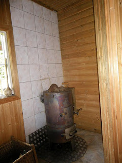

Da ich Efahrung habe mit einmal Selbstbau die elektrisch geheizt ist und eine mit Holzofen die schon fertig war im Waldhaus:
was den Selbstbau betrifft: gurgel mal ein wenig, da gibt es jede Menge Baualeitungen und Tips. zBhttp://sauna-portal.com/sauna-selbstbau.html
Ganz spontan von mir:mach´s nicht zu wahnsinning kompliziert, die Holzverklaeidung muss nicht total allen möglichen "regeln" entsprechen, aber der Ofen sollte schon eine gute Kapazität haben. Bei Steinwand unbedingt einen Luftspalt lassen zwischen Dämmung und Wand! Sonst ist das Schimmelgefahr.
Die Sauna selbst wird mit der Restwärme trocken.
Willst Du kein Harz am A...h ( ich sitze eh immer auf einem Handtuch) dann brauchst Du auch fuer die Bänke kein teueres Holz zu kaufen.
Beleuchtung: muss halt hitzefest sein, ansonsten egal aber klar, keine "offenen" Leitungen von wegen Wasser und Strom = no good!
Ich selbst finde dass eine holzgeheizte Sauna wesentlich besser ist als eine mit Strom. Macht aber auch mehr Arbeit und Dreck,ist wegen Schornstein auch teurer und die Brandgefahr ist natuerlich auch grösser!
Bei Feuer...unbedingt auf genuegend Luftzufuhr achten!!!
Selbst gehe ich vor allem in der kuehlen Jahreszeit so oft ich kann...tut einfach gut porentief sauber zu werden, entspannt und lässt den Winter leichter ertragen!

Hallo Kap Horn,
das sieht toll aus und sehr geräumig. Unsere ist ja sehr klein, aber wir sind auch üblicherweise nur zu zweit, ganz manchmal zu dritt.
Trotzdem, da geb ich Dir recht ist es Luxus pur. ( hab auch grad gleich noch das Stück von Deinem Blog gelesen) Früher sind wir 15 km in eine öffentliche gefahren, das kann ich mir gar nicht mehr vorstellen.
Und im Winter nackt durch den Garten laufen, am besten noch bei Schnee, selten genug bei uns, da kann keine öffentliche Schicki-Micki-Sauna mithalten.
Und wenn Du schreibst, holzbeheizt ist noch besser.....da bin ich ja schon gespannt.
