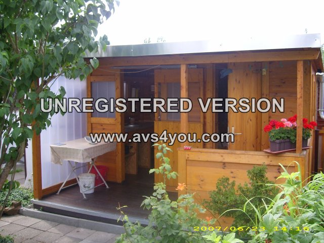

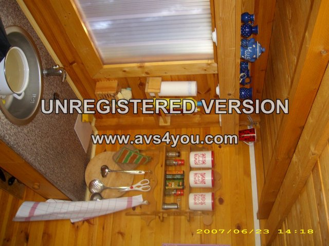

laube eltern002.jpg (83.78 KiB) 1345 mal betrachtet
laube eltern001.jpg (77.66 KiB) 1345 mal betrachtet

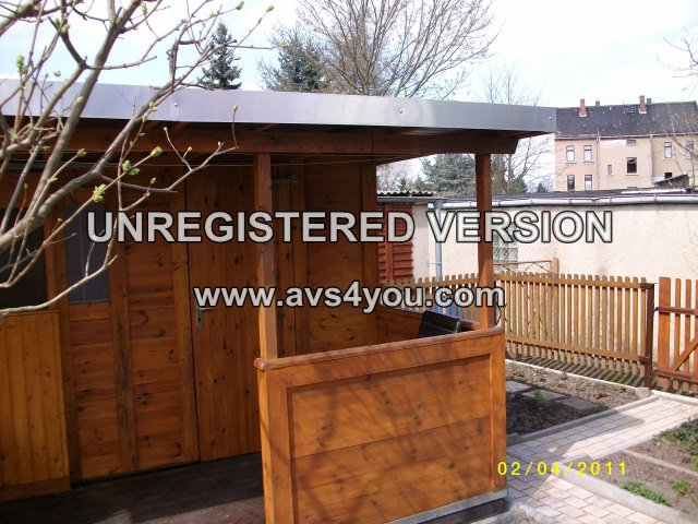

ich hab meiner mutti mal nebenbei vor ein paar jahren eine kleine laube für gartenwerkzeug und zweitküche (fürs einkochen und so auf Propan) hingesetzt weil die alte einfach kein zusatand mehr war. die fertigholzlauben waren viel zu teur und zu wackelig, dahalb ich es selber mit baumarktholz gebaut, 19 mm rauspund für die wände, tragkonstruktion aus 60x80 und 60 x 40 kantholz, fußboden 23 mm rauspund und dach 23 mm schalbretter roh. durchschnittlicher holzpreis ca. 5 €/m². gesetzt auf 4 frostfreie streifenfundamente aus schwach bebehrten beton 90 cm tief, 30 cm breit und jeweils 400 cm lang
hab das ganze teil komplett im winter vorgefertigt und dann an einem woend incl. dachpappe mit meiner freundin hochgezogen. rauspund deswegen weil die wände wegen nut-feder absolut dicht sind, gab bisher noch nie irgendwo eine nasse stelle.
