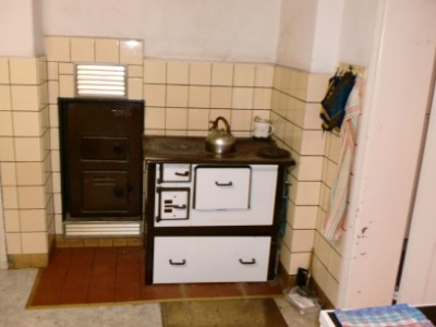

Heute schlechtes Wetter, aber guter Empfang, deshalb mal der Versuch.
- Küchenseite, links wird die Stube geheizt

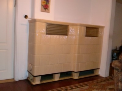

- Luftaustritt oben
- CIMG0686.JPG (44.89 KiB) 1550 mal betrachtet
