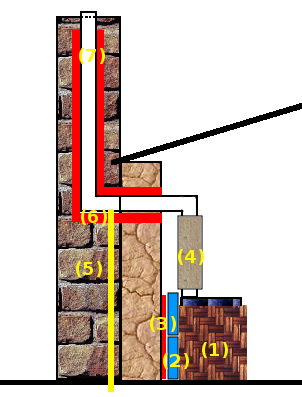

Ich habe ebenfalls lange Zeit in einer Hütte aus 1 Zentimeter starken Brettern (mit Sichtschlitzen :pft: ) gelebt.
Ich habe da einen Schornstein durch das Dach (Flachdach, Teerpappe) gezogen. Und die Öffnung nicht (!) wieder dicht bekommen. Bei einem Dachziegeldach ist das relativ einfach, bei einem Flachdach schwierig. Daher rate ich Dir davon ab, den Schornstein durch das Dach zu ziehen.
Aus der Ferne sieht es so aus, als ob das Rohr noch zu kurz ist und zudem schlecht gedämmt. Der Rauch steigt ja nur aufgrund seiner Temperatur im Rohr auf. Wird die Temperatur des Rauches außerhalb der Hütte sehr schnell kalt, steigt er nicht mehr auf, sondern kondensiert. Das kann sehr gefährlich sein, denn das Kondensat kann sich bei Funkenflug aus dem Ofen heraus entzünden und dabei sehr sehr heiße Temperaturen erreichen, die deine Hütte definitiv abfackeln werden!
Daher ist es notwendig, daß Rohr zumindest außen zu dämmen. Die beste Vorgehensweise ist, das Rohr in einen Schornstein einzumauern, wobei Du das Innenrohr aus Emaille mit dicker Steinwolle (10-15cm) einpackst. Der gemauerte Schornstein gibt dem Rohr auch Halt, so daß Du das Rohr noch mindestens einen Meter höher ziehen kannst.
Dann entferne die Spitzhaube - sie bremst in der Regel den Rauchabzug mehr als alles andere. Das Beste ist der Verzicht auf eine Abdeckung. Der Regeneinschlag muß allerdings dann abgeführt werden - das kannst Du im unteren Knick außen mit einem kleinen (!) Ablaßloch und -rohr realisieren, wenn Du den Schornstein mauerst. Das spült auch das Kondensat weg, die Gefahr eines Schornsteinbrandes verringert sich dadurch.
Im Innern der Hütte kannst Du aus Lochziegeln oder versetzt gemauerten Ziegeln eine Art Wärmespeicher um den Ofen herum aufmauern. Kann auch als Ablagefläche dienen. Zwei Metallkanister gefüllt mit Wasser und etwas Steinwolle zwischen Ofen und Wand dienen als Pufferspeicher. Das Innenrohr kannst Du mit einem dicken Tonrohr umgeben, dieses entnimmt weitere Wärme für das Innere des Raumes.
(1) Seitliche Mauerung aus Lochsteinen oder versetzte Ziegelsteine. Speicherwand.
(2) Mit Wasser gefüllte Metallkanister. (20 Liter Metall-Benzinkanister mit Wasser.) Speicher für Abwärme.
(3) Dämmplatte zur Wand.
(4) Tonrohr um Emaillerohr gelegt. (z. B. Abwasserohr aus Ton.) Speicher für Abwärme.
(5) Mauerung, beziehungsweise gelb = Regenwasser-/Kondensatabführung.
(6) Dämmung rot.
(7) Rohr um einen Meter verlängert.
Wichtig: Unter dem gemauerten Schornsteine eine stabile, mit genügend Stahl armierte Betonplatte gießen. Da kommt einiges an Gewicht zusammen und der Schornstein sackt Dir weg!
Freundliche Grüße
Bernhard

luitpold hat geschrieben:...es wäre sinnvoll dieterB würde seinen ofen und seine "hütte" beschreiben bevor an symptomen herumgedocktert wird.
Er hat seine Hütte bereits beschrieben, was fehlen Dir denn genau für Informationen zu seiner Hütte? In deinem letzten Posting an Dieter hast Du berechtigterweise Fragen zum Ofen gestellt. Die Parameter sind noch unklar - aber auch irrelevant. Denn um eine Schornsteindurchmesserberechnung aufzustellen, braucht es ja wohl mehr Parameter, namentlich die verschiedenen Druck- und Temperaturmessungen an den Zu-und Abgangspunkten im Raum, im Ofen und im Rauchrohr. Willst Du mir erzählen, daß Dieter diese Parameter Dir nennen kann und das Du dann anschließend eine solche Berechnung aufstellen willst?
luitpold hat geschrieben:das kondensat sollte erst einmal gar nicht entstehen,
Sollte, sollte. Fakt ist, daß bei jedem Anfeuern ein solches Kondensat entsteht und bei falscher Bemessung von Höhe und Durchmessers des Rauchrohres wird auf jeden Fall Kondesat entstehen. Die von Dir genannten Änderungen:
luitpold hat geschrieben:zusätzliche zuglänge geschaffen und speichermasse hinzugefügt werden, und vermutlich der dämmstandard vebessert werden.
..habe ich ja wohl aufgegriffen. Zuglänge vergrößert (7), Speichermasse hinzugefügt (1,2,4) und Dämmung [des Rauchrohres] (3,6) wurden in meinem Vorschlag aufgenommen.
luitpold hat geschrieben:aber ohne input von dieter werden wir nicht weiterkommen und mit abenteuerlichen luftschlitzkonstruktionen erst recht nicht.
Ich bin gespannt, wie deine Empfehlungen aussehen werden, wenn Dieter Dir die fehlenden Informationen zur Hütte nachliefert.
(Und was meinst Du mit "Luftschlitzkonstruktionen"? :hmm: )
Freundliche Grüße
Bernhard
