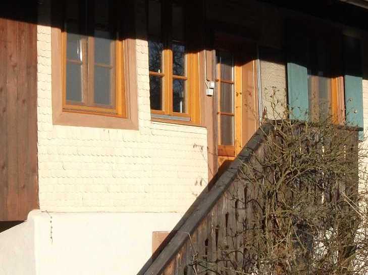

Is eh ne gute Kombi: Lehmwand mit dickem Bewurf, da Löcher für Bienen und co rein, ... :michel: Die Vorbesitzer haben extra unter die Holz-Vorsatzfassade ein Gitter gemacht, aber das werd ich mal überlegen, ob ich es nicht rausnehme.
Ja super, da wäre doch gleich die nächste Fachfrage:
Lehm-Fachwerkwand, Aussen drauf ist eine Schindel-Fassade (leider dichtgestrichen). Drunter so 2-3cm Platz durch die Lattung.
Was könnte sich denn zwischen Mauer und Fassade alles ohne dieses Gitter einnisten? Wäre das sogar ein Fledermaus-Hotel ect?. Die Gitter sind recht grob, also kleine Insekten kommen da durch. Die Fassade beginnt ca. 1,5m überm Boden, der Rest ist verputzte "Keller"wand aus Naturstein:

Zwischen Mauer und Fassade könnte sich sicherlich so einiges einnisten. Mäuse und Ratten sind auch sehr gute Kletterer...ob es sowas romantisches wie Fledermäuschen werden weiß man vorher nicht. Teilweise bringen diese Tierchen gerne ihr Fressen für später mit nach Hause.
