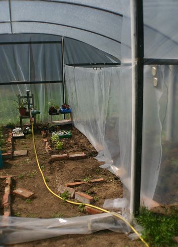

Das Material ist glaub ich kein Problem, eher der Transport.
Wir haben das damals nur in 2 Teile zerschnitten, innerhalb des Dorfes ging das schon. In der Breite 2,5m.
Könnt Ihr schweißen? Schutzgas, mit ein bisschen Zink (buhhh) auf den Rohren?
Ich hab ja nun das Ding komplett zerlegen müssen, und ja, man kann es auch Stück füt Stück zusammenbauen.
Ich helf Euch gern, müssen wir drüber nachdenken, bring auch zur Not meinen lausigen Trafo mit.....

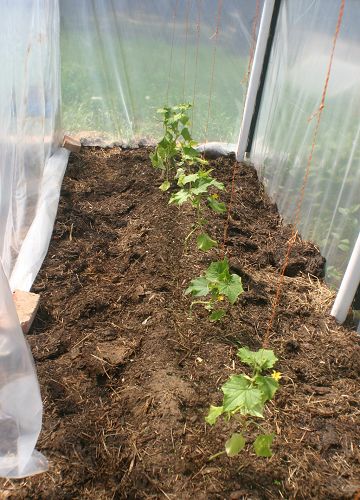

Und, heute ist die Gurkenabteilung fertig geworden, wurde auch Zeit, die ersten Gurken sehen schon ganz anständig aus.
Eine veredelte Gurke hab ich gekauft, wollt ich gar nicht, ist passiert, der Rest, 3 Schlangen- und 2 Landgurken sind selbstgezogen...

vier halbzöllig Wasserrohre in 6m Stangen vom Schmied oder Stahlbauer als Rundbogen biegen lassen und das dann einfach mit etwa 1,5m Abstand in die Erde stecken.
6x8m Folie (im Nachbarland etwa 20 PZL ca. 4 € der lfd.m 6m breit) drüber, an den Seiten eingraben am hinteren Giebel auch, vorn nur an den Seiten etwas eingraben. zum betreten einfach die Vorderseite wie beim Zelt hochstützen.
Ist nicht meine Idee sondern Spreewälder Gurkenzelt 1980iger Jahre.
Funktioniert bei mir aber so ähnlich.

Also, Beton muß ganz bestimmt nicht sein, die eingegrabene Folie bringt einen derartigen Druck auf die Konstruktion. Irgendne Aussteifung längst könnt ich mir aber nützlich vorstellen, seis ne verschraubte Dachlatte, wenn man nicht schweißen will.

Olaf hat geschrieben:seis ne verschraubte Dachlatte,
Die zerreibt Dir ganz schnell die Folie.
Den Ersten und den Letzten Bogen etwas tiefer einstecken reicht.
wirklich.
