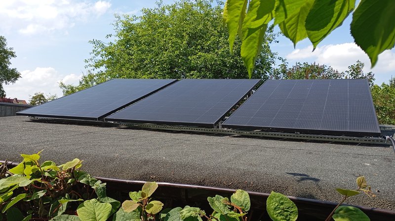

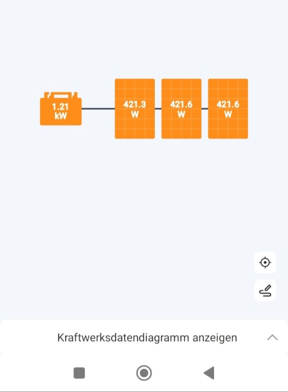

Beitrag von Brunnenwasser » So 26. Mai 2024, 14:47
Ja, es gibt da MC4 Y-Kabel.
Die elektronische Installation ist eigentlich sehr einfach, man kann im Prinzip nichts verkehrt machen.
Die Solarmodule wurde installiert.
Bis Mittag wurden bereits 4 kWh erzeugt. Derzeitiger Winkel knappe 30° Süd. Verlust durch den Wechselrichter ca. 10%???
Gruß Brunnenwasser

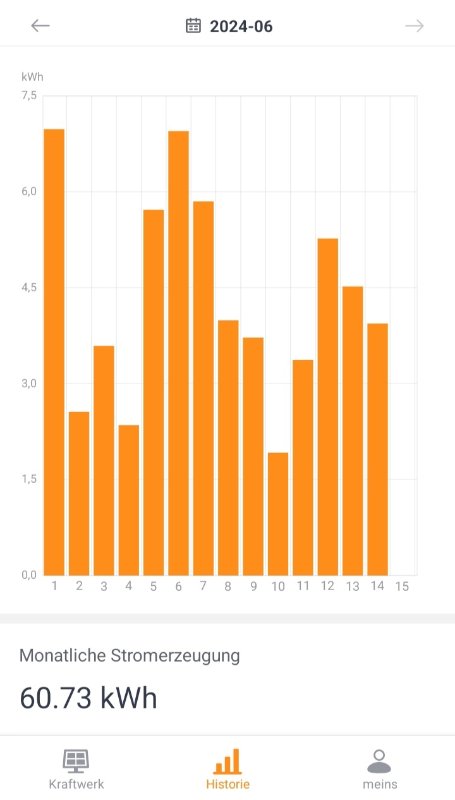

Beitrag von Brunnenwasser » Fr 14. Jun 2024, 20:01
Bisher bin ich mit dem Ertrag ganz zufrieden.
In der letzten Zeit ist der Server von TSUN öfter mal ausgefallen, die App funktionierte nicht, so konnten leider nicht alle Daten gespeichert werden.
Mittlerweile gab es ein Update, mal sehen wie es zukünftig läuft.
Sonnige Grüße!
Gruß Brunnenwasser

Beitrag von Tscharlie » Sa 15. Jun 2024, 06:39
Mit den 60 kW/h würde unser e-UP 600 km weit fahren.
Eule
Beiträge: 495
Registriert: So 8. Aug 2010, 19:06
Wohnort: Hunsrück
Re: Balkonkraftwerk der Test
Beitrag von Eule » Sa 15. Jun 2024, 08:12
Tscharlie hat geschrieben:
nur leider nicht am Stück und auch nur innerorts ;)
