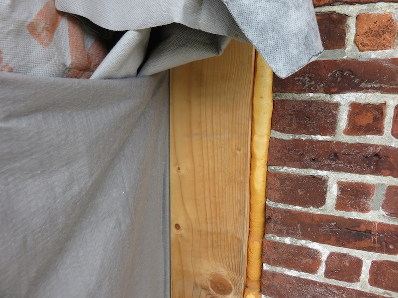

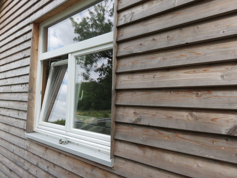

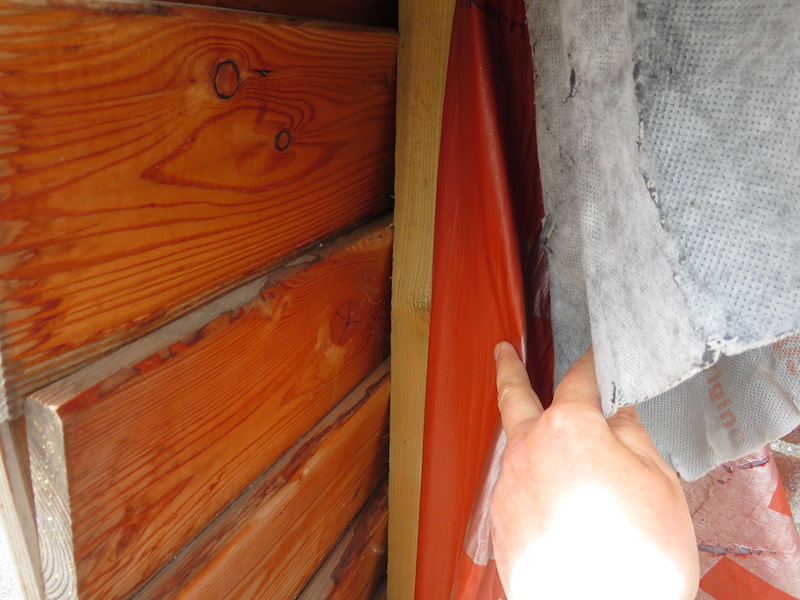

So ähnlich, ja. Den ersten Teil haben wir noch eine Zimmerei machen lassen, die haben so langsam gearbeitet, dass wir in Ruhe abgucken konnten, dann haben wir mit verwandtem und benachbartem Zimmermann weitergemacht. Kann man als Laie allerdings genauso gut, wenn man handwerklich etwas begabt ist.
Balkenlage, dazwischen Steinwolle, darüber Unterspannbahn, dann Lattung, darauf die Verschalung. Das Ganze kann, im Gegensatz zu Plastikplünn, atmen und ist vernünftig hinterlüftet. Sieht für unser Empfinden auch nett aus und wir müssen uns keine allzu großen Vorwürfe wegen Umweltschändung machen.Und falls die Versicherungen die Plastikhütten mal hochstufen ,weil die brennen wie Fackeln, haben wir auch gut lachen. Wir sind zufrieden und werden das restliche Haus auch so behandeln.
Ich staune immer, dass so viele Leute sofort an Styropor denken wenn es um Dämmung geht, da gibt es wirklich schöne Materialien. Aber gut, ich schreibe bei Bauthemen anscheinend eh mit unsichtbarer Tinte, bin halt 'ne Frau und hab versäumt zu beweisen, was wir alles selbst gemacht haben und den Meisterbrief meines Mannes hochzuladen oder so. :aeh:
