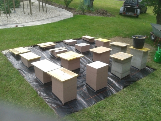

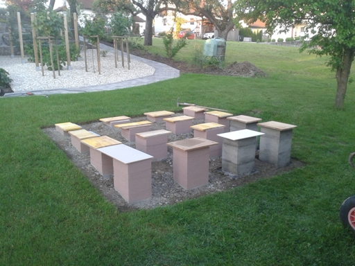

So die Punktfundamente sind jetzt fast fertig- die letzten drei noch mit so einer Art Tiefengrund und im Anschluß noch anstreichen.
Habe noch zw. den Fundamenten eine Wurzelschutzfolie verlegt und dann mit Ostalpschotter überdeckt.

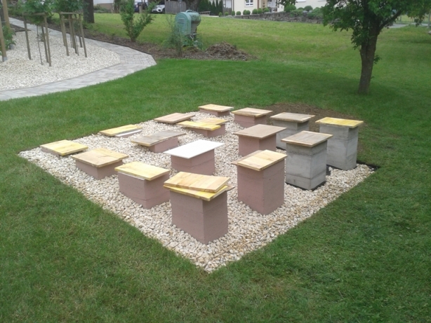

Beitrag von DiyMatze » So 17. Mai 2015, 06:29
Hier noch das Bild mit dem Schotter.

Beitrag von mot437 » So 17. Mai 2015, 08:31
Ho. Da wil wer n panzer. In sein gartenhaus stelen. ..... Waere doch einfacher gewesen ne stuzmauer.
Ich persoendlich hate. Auf der unterseite. Eine. Meterhohe. Kelerartige. Nische eingearbeitet. Und In der mite ne stuzmauer. Und mit dem aushub fon unten oben gefult.
Fuer. Rasenmaher. Brenholz. Ect
