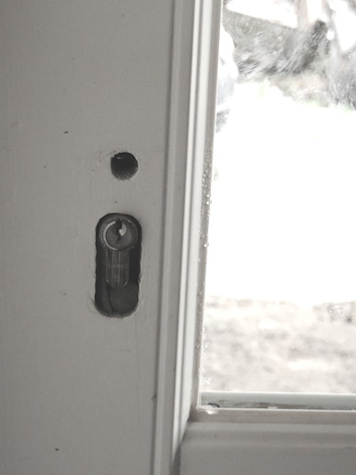

Oli hat geschrieben:anscheinend ist das auch nur für Bartschlüssel
Bisschen mehr Fantasie bitte ;)
Ein Stückchen Filz oder dünnen Schaumstoff nehmen, kleinen Schlitz reinschneiden, Schlüssel da durch- und ins Schlüsselloch stecken... auch wenn der Schlüssel nicht mehr komplett ins Schlüsselloch passt, macht doch nix, der Schlüssel soll ja nur den Filz/Schaumstoff festhalten.

Re: Es zieht durchs Schlüsselloch ...
Beitrag von Oli » Do 4. Dez 2014, 16:27
Hm stimmt :)

Beitrag von emil17 » Mo 8. Dez 2014, 23:49
Kurzzeitig: Malerkrepp draufkleben, eine Rolle sollte für einen Winter reichen.
Wenn das Schloss noch aus Eisen ist, geht ein ganz gewöhnlicher Wandtafel-Magnet.
Oder ein Stück Kinder-Knetmasse, oder zwei klebrig geleckte Gummibärchen nehmen.
Langzeitig: Wenn es für das Schloss keine Abdeckung gibt, die man seiltich wegschwenken kann, kann man sich das basteln - dazu muss man allerdings das Schloss ausbauen. Eine alte, ungültig gewordene Hundemarke eignet sich gut dafür. Als Drehstift nimmt man eine M2- oder M3-Schraube, die man von innen in ein oberhalb vom Schlüsselloch gebohrtes Loch setzt und mit einer Mutter von aussen fixiert.
Wenn das nicht geht, einen zusätzlichen Schliesszylinder mit Drehknopf nur zum Absperren in die Tür einbauen, und das lästige Schlüsselloch deaktivieren.

Des Rätsels Lösung. Kein Plan, warum der Ausschnitt für's Schlüsselloch so grosszügig bemessen wurde, aber da hätte fast 'ne Einliegerwohnung Platz gehabt.
Statt Gummibärchen hat der Tischler dieses Schaumstoffklebeband, was sich ausdehnt da reingebastelt und mit Silikon abgesiegelt. Drückergarnitur wieder drüber, kein Zug mehr, Lätzchen als Windstopper weg. :pft:
Also, falls jemand mal das gleiche Problem hat - Lösung.

Wir haben eine Holz-Haustür, bei der es auch durch das Schloß zieht. Und das Schloß gefriert bei unter -5 Grad, das ist lustig, wenn man früh aufschließen will.
Als langfristige Lösung werden wir wohl ein Vorhäuschen bauen müssen... :pfeif:

Oli hat geschrieben:... es handelt sich nicht um ein uriges, riesengroßes Schlüsselloch wo man den Schlüssel allein schon wegen der Größe an einer Kordel um den Wams trägt, sondern um ein stinknormales, modernes.
Die Tür ist eine Nebeneingangstür, kein Pfusch, sondern von Internorm, eingebaut hat das Schloß der Tischler.
Die Tür geht zur Süd-West-Seite von wo der Wind kommt und es pfeift abartig kalt dadurch. :motz:
Ist das normal? Ich hab' da noch nie so drauf geachtet, bei dieser Tür sitze ich an meinem Essplatz direkt im Zug.
Soll ich den Tischler nochmal antanzen lassen?
Kann man das irgendwie dämmen?
Zu Hilfe bitte!

unkrautaufesserin hat geschrieben:Wir haben eine Holz-Haustür, bei der es auch durch das Schloß zieht. Und das Schloß gefriert bei unter -5 Grad, das ist lustig, wenn man früh aufschließen will.
Liebe Grüße, M.
:daumen:
Mein Mann hat parallel zur Arbeit des Tischlers zwischen den Tagen auch einen Windfang vor der Tür gebaut.
Doppelt hält besser und man kann nie genug Gründe für die Erweiterung, Verbesserung, Verschönerung (oder bei uns vielleicht auch mal Fertigstellung) des Hauses haben.
