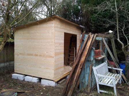

hier mal besagte Hütte.
Du siehst das Fundament aus gelegten Steinen. Hütte hier nur Rohbau, sie hat noch eine Schiebetür und allerlei Seitenleisten zur Verstärkung.
Die Hütte hat einen vierstelligen Betrag gekostet - gerade so eben (äh, nach unten hin).
Wirklich stabil wären doppelt so dicke Seitenbretter. Boden und Dach sind okay, wobei ich zusätzlich eine Lage Dachpappe aufgebracht habe.
Je nach Jahreszeit bauen sie auch im Baumarkt die Schau-Hütten ab und verticken sie billig. Auch bei den Hütten gibt es jährlich neue Modelle.
Kannst ja da mal gucken. Oder in Kleinanzeigen zum Selberabbauen. Wenn Du erstmal eine abgebaut hast, kennst Du die Konstruktion und kannst sie genauso wieder aufbauen.
Fundament betonieren ist übertrieben - bemüh mal die Suchfunktion, dazu gibt es schon einen Thread.
Die alte Hütte, die ich abgerissen hatte, war verfault, hauptsächlich wegen Dachschadens. Sie hatte ca. 50 Jahre auf dem Buckel und war nur so zusammengeschustert - auch die einfachste Konstruktion hält Jahrzehnte.

Waldläuferin hat geschrieben: Die Hütte hat einen vierstelligen Betrag gekostet
:eek: Dafür hätte man anständiges Holz für mehr gekriegt ...
Was ich an dieser Ausführung zu bemängeln hätte:
- Bretterverschalung waagrecht: Schlagregenwasser läuft in die Fugen
- Dachüberstand: viel zu klein. Liesse sich mit draufmontierter Wellblechhaut leicht beheben. Wellblech kann man ausser in Gegenden mit grosser Schneelast traufseitig einige Dezimeter frei vorkragen lassen.
- Fundament: Die Steine sollten ganz unter der Hütte sein, so dass das von den Wänden runterlaufende Wasser vornedran abtropfen kann. Die Wandschalung sollte dazu bis unter die Tragkonstruktion des Holzbodens hinuntergezogen werden. So wie das jetzt aussieht kann Wasser auf die Lagersteine kommen und die Auflagehölzer nass machen. Das ist neben ungenügendem Bodenabstand der Hauptgrund, warum oft die Bodenplatte weggammelt.
