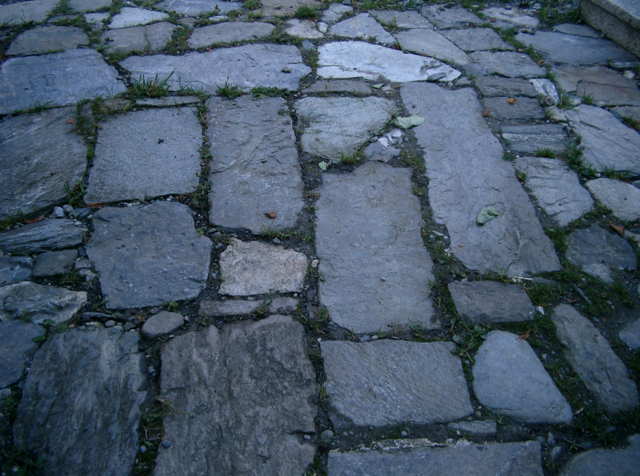

Meine Variante, liegt schon über 10 Jahre: Steine aus Abbruch/Deponie, auf Erde verlegt, Fugen mit Besen zugekehrt.
Grösste Platte ca 30 x 100 cm.
Pflege: Elektro-Fadenmäher, trocknen lassen, abkehren.

Weil es bei uns keinen Sand gibt und man alles 500 Höhenmeter den Berg hinauffahren muss, habe ich den Sand gespart. Ich hätte aber auch von einer Baufirma einige Kubikmeter Splitt anfahren lassen können, wäre besser geeignet als Sand.die fellberge hat geschrieben:Also das mit der Durchwurzelung heisst- keine Unkrautfolie drunter?
- und auf Erde verlegt, du hast keinen Sand drunter?
Die Steine sind alle unterschiedlich dick, es hätte also sehr viel Material gebraucht. Weil das Niveau nicht höher werden sollte, hätte man gleich viel Aushub wegbringen müssen.
Der Platz war schon immer Vorplatz, also keine gute Erde, sondern irgend ein Lehm-Kies-Gemisch, das bei Trockenheit betonhart wird.
Wenn die Fläche mit Autos befahren würde, müsste man allerdings eine Tragschicht aus Schotter oder Sickerbeton einbringen.
Unkrautfolie, warum? Das Grün stabilisiert die Fugen und gefällt mit besser als eine Pflasterwüste.
Da wo es halbschattig ist und man wenig geht, hat es einen Teppich aus Pfennigkraut (Lysimachia nummularia), dann Gänseblümchen, gelber Lerchensporn (Corydalis lutea), Walderdbeeren und dergleichen. Wenn die Steine gross sind, sieht das gut aus - Kleinpflästerung würde überwachsen.
Wichtig für den Unterhalt ist, dass Gehölzkeimlinge jedes Jahr einmal entfernt werden. Später kriegt man die nicht mehr raus, ohne einige Platten aufnehmen zu müssen.

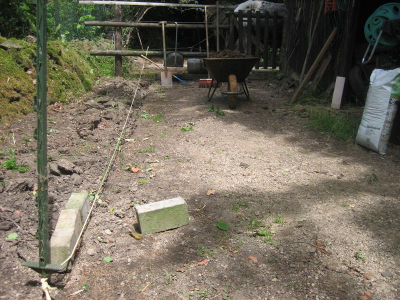

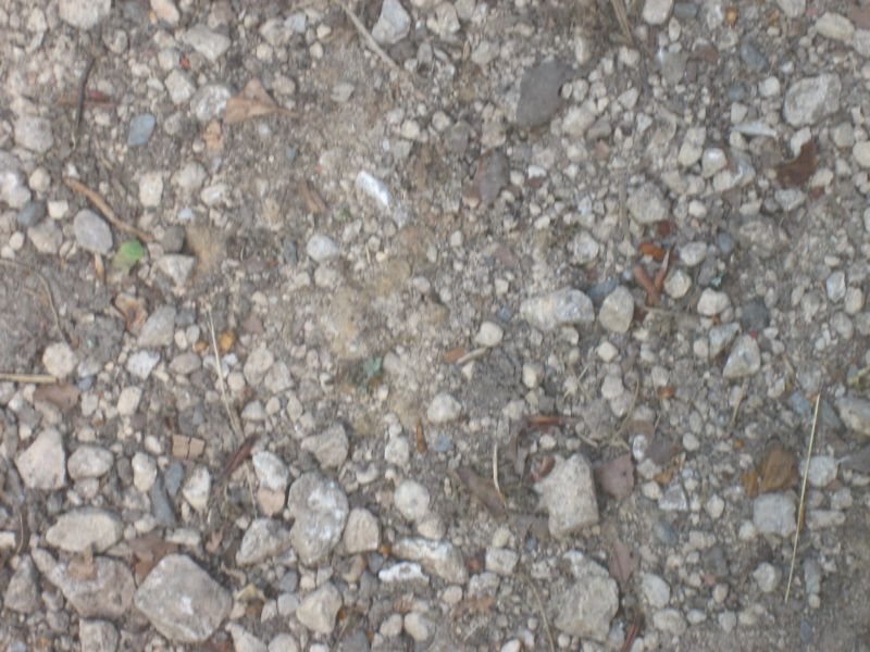

Bin jetzt wieder bei der Fläche, die kein Betonweg ist, manche nennen sie Hof
Bisher war es obeflächig nach einem regen immer matschig aber nie lang. Also hab ich jetzt mal an einer ecke angefangen zu buddeln. Da sind 5cm Erde, Humus oder so darunter ist Spatentief Schotter, (mache nachher mal ein Foto) Warscheinlich liegts daran, dass in den letzten 20 jahren nie das Laub weggekehrt wurde und beim Einzug wär ich nie drauf gekommen, dass darunter Schotter ist. Ich würd jetzt gern den Teil, der nur begangen oder evtl. mal mit der Schubkarre befahren wird mit Kieseln "befestigen", den Rest lass ich vom Frontlader abschaben und dann kommt neuer Schotter drauf. Wenn ich euch richtig verstanden habe reicht es da Sand drauf zu kippen und die Steine da rein zu setzen.
Fläche insgesamt
Boden Nahaufnahme
