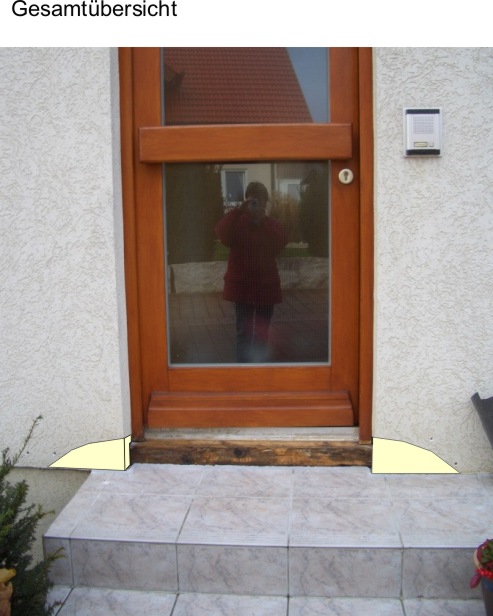

brauche Rat - gammelnder Holzbalken
Re: brauche Rat - gammelnder Holzbalken
ich würde einmal ganz relaxt mit der fertighausfirma den schaden orten und kostenvoranschlag für schadensbehebung einholen.
parallel einen sachverständigen (versicherung?) beiziehen und den schaden dokumentieren lassen.
die fertigteilfirma hätte zumindest je nach ausführungszeitraum betreffend der treppe eine deutliche WARN- und HINWEISPFLICHT gehabt.
wurde zum beispiel die übergabe/abnahme nach herstellung der treppenunterkonstruktion angesetzt, so hätten per se sachkundige FTHhersteller, über die grundfalsche einbausituation der treppe WARNEN müssen.
ein gewitzter anwalt könnte bei vorliegen der genannten situation durchaus einiges für euch rausholen.
die auf den bildern ersichtliche einbausituation erfüllt nach Ö recht den tatbestand des versteckten mangels, wofür eine verlängerte gewährleistungsfrist von 30 jahren gilt.

ps. die skizze des bodenlegers ist unbrauchbar, so wird das nichts.
für die schadensbehebung im direkten türschwellenbereich würde ich mich ebenfalls an sachverständige wenden.
für diese einbausituation existieren normen mindestabstände und ausführungsbestimmungen, zumindest in österreich.

Woraus wir wohl lernen, dass Planung beim Bauen recht wichtig ist...emil17 hat geschrieben:Holzschutzmittel helfen nicht gegen falschen Einbau.
Das Hauptproblem hier ist der Schaden, den man nicht sieht.
Die Treppe muss weg und neu, und zwar so, dass man Gefälle vom Haus weg hat. Die oberste Stufe absetzen wird nichts, denn wenn die Stufen nicht alle gleich sind, wird das eine Stolperfalle (Treppenbauer, kleines 1x1)
Heikel ist auch, dass unter der Türschwelle eine Wärmebrücke entsteht, wenn man nicht dämmt - Schimmel innen unter der Türschwelle.
Aber gerade daran wird häufig gespart.

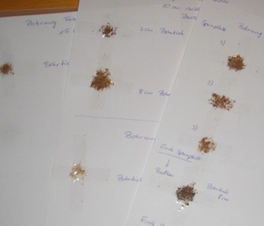

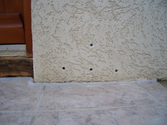

Ich konnte natürlich doch nicht die Füße stillhalten... Hab "Suchbohrungen gemacht und einen "Lagebericht" ertstellt.
Nun bin ich schon etwas beruhigter. Die Nässe ist nicht so ganz weit in der Wand. Ich werde mit meinen ganzen Erkenntnissen jetzt mal zum Holzbauer im Nachbardorf fahren und fragen, ob man den Balken im direkten Schwellenbreich nicht einfach raustrennen kann. Die Reste (ca. 20 cm) sind nicht so quatschnass und trocken so vielleicht.(??) Mal sehen was der sagt.
Ich drücke mich halt immernoch mit allen Mitteln, die Fassade aufzumachen. Das zieht ja auch wieder Kosten nach sich...

hau den Putz weg und leg den Schwellbalken bis ins Trockene frei. Die Brühe ist dir ja durch die Wand bis in den Zählerkasten gelaufen, wie soll das hinter dem Putz innert nützlicher Frist trocknen?
Hast Du geglaubt, dass da wie beim Anstechen von einem Bierfass etwas rauskommen soll? Bloss weil die Löcher keine Quellen sind, heisst das nicht, dass die Wand innen trocken ist.

Ich glaube, ich habe mich unpassen ausgedrückt. Natürlich habe ich nicht erwartet, dass da das Wasser wir aus ´nem Bierfass rausschießt!
Also ums genauer auszudrücken und mich halbwegs zu amnestieren: Ich habe mit nem 10er Bohrer durch den Putz und das Styropor gebohrt. Dann einen 4er (?) Bohrer genommen und ins Holz gebohrt. In Schritten: Beplankung, dann Balken. Die Bohrspäne habe ich bei jedem Schritt mit Tesa auf ein weißes Blatt Papier geklebt. Da wo das Papier dann wellig wurde, waren die Späne feucht. (Die trockenen Späne haben außerden auch eine hellere Farbe.)

si001 hat geschrieben:Also ums genauer auszudrücken und mich halbwegs zu amnestieren: Ich habe mit nem 10er Bohrer durch den Putz und das Styropor gebohrt. Dann einen 4er (?) Bohrer genommen und ins Holz gebohrt. In Schritten: Beplankung, dann Balken. Die Bohrspäne habe ich bei jedem Schritt mit Tesa auf ein weißes Blatt Papier geklebt. Da wo das Papier dann wellig wurde, waren die Späne feucht. (Die trockenen Späne haben außerden auch eine hellere Farbe.)
Klingt fast wie eine KTU (kriminaltechnische Untersuchung
Aber dürfte zum Ziel führen

Klingt fast wie eine KTU (kriminaltechnische Untersuchung)
Über die Idee, dass das Wasser aus den Löchern spritz, kann ich immernoch lachen.

hallo,
das bröselige braune zeug ist braunfäule. verursacht wird das von schadpilzen.
das gehört komplett rausgestemmt und noch eine gute schicht vom gesunden holz.
den entstehenden hohlraum könnte man mit mörtel aus zerkleinerten glasschaumschotter ausstopfen.
vorher peinlich genau mit dem staubsauger alles an holzstaub und pilzsporen entfernen.
dann mit pilzhemmenden mittel einlassen.
das schiksal der treppe...
luitpold

Fliesen, Silikonfuge, dann Verputz, wie auf dem Bild mit den Löchern - klassischer Pfusch eben
Bei einem Holzrahmenbau mit eingesperrtem Schwellbalken wird das ganz schnell ganz teuer.
Nochmal: Mach das auf; und erstelle eine *dichte* Aussenabdichtung an der Aussenmauer bis mindestens 20 cm über das Niveau des Vorplatzes hinauf.
Und mach den Übergang Zarge - Treppe so wie er sein soll.
