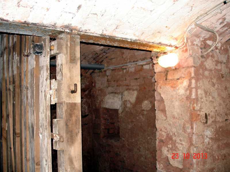

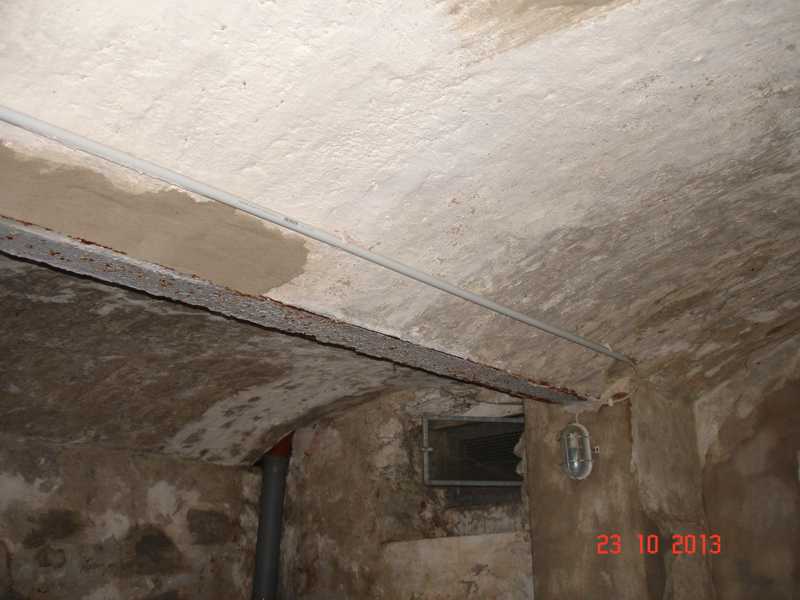

babayaga
Beiträge: 570
Re: Gewölbe im feuchten Keller einsturzgefährdet
Beitrag von babayaga » Mi 23. Okt 2013, 20:28
Ich stell mal zwei Bilder ein, wies bei mir ausschaut, vielleicht ists ja bei Moosi ähnlich ;)
Thomas74
Beiträge: 878
Beitrag von Thomas74 » Mi 23. Okt 2013, 20:40
Ja,sowas meinte ich auch...
Wo noch was zu retten war,haben wir Pfeiler gemauert und einen 2. T-Träger untergesetzt.
Nur in einem Raum war das Gewölbe schon heruntergesackt,da brauchte es eine neue Decke.
"Spannkeramik" ist scheinbar ein überlebter DDR-Begriff,mußte ich gerade feststellen... :roll:
Das sind Ziegelstürze mit zwei Armierungseisen in Raumlänge,in ca. 60 cm Abstand verlegt,und die Zwischenräume formschlüssig mit Ziegelelementen ausgelegt.
Da gibts bestimmt auch einen hochwissenschaftlichen modernen Namen dafür.
Zuhause hab ich noch Unterlagen für,wird aber erst nächste Woche...

Moosi
Beiträge: 205
Registriert: Mi 4. Aug 2010, 16:57
Beitrag von Moosi » Do 24. Okt 2013, 09:17
Danke babayaga - so ähnlich ist es bei mir. Nur noch schlimmer, der Putz an den Wänden ist grün und schwarz. :pfeif: und der Doppel-T-Träger bröckelt sichtbar.
Am Wochenende mache ich Bilder. :flag:
