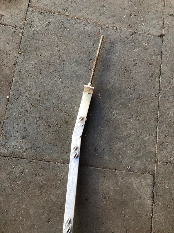

Es ist ja ärgerlich, dass diese Elektrozaunpfähle aus Plastik kurzlebig sind und nach wenigen Jahren brüchig werden.

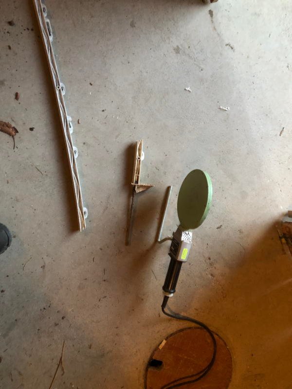

Da bei mir noch ein PE-Rohrschweissspiegel rumsteht, habe ich versucht so ein Teil zu schweissen, und siehe da es geht: Die Krümmung ist natürlich beabsichtigt, damit man in Hanglage einfacher zäunen kann ;-)) Falls das nicht gewollt ist, die Bruchstelle vorher mit einer Metallsäge gerade absägen. Nicht mit der Kappsäge, die Plastikspäne sind elektrostatisch und versauen alles.
Wie lange es hält wird man sehen.
Schweissen geht auch auf dem Küchenherd mit dem Boden einer alten beschichteten Bratpfanne, die sonst für nichts mehr zu gebrauchen ist. Weil es nach Plastik riecht, sollte man das bei offenem Fenster machen.

Du musst nicht den Rand der Bratpfanne absägen. Schneide beide zu verschweissenden Enden gerade ab und drücke sie auf den Boden der trockenen und heissen Pfanne, bis sich ein Wulst bildet (Arbeitshandschuhe wegen dem heissen Rand der Pfanne?). Dann die beiden Enden zusammendrücken und einige Sekunden so halten.
Man kann es beim Zusammendrücken auf ein Stück Kantholz legen, damit es weniger krumm wird.
Bei gut schweissbarer Kunststoffart gibt es einen schönen Wulst (z.B. die schwarzen Geberit-Rohre, die dafür gemacht sind) oder es bleibt eine kaugummiartige Masse am Boden der Pfanne kleben, die man mit einem Holzstück abpopeln kann. Manche Kunststoffe ziehen auch grauenhaft Fäden.
Einfach ausprobieren, kaputter kann der Stickel ja nicht mehr werden. Und besser nicht Omas Lieblingspfanne dafür verwenden. Gute Pfannen dafür findet man auf dem Schrott.
Wie lange es hält wird man sehen, vermutlich bricht er anderswo bald wieder wenn der Kunststoff so spröde geworden ist.

Der Schweisspiegel für Kunststoff ist ebenfalls teflonbeschichtet. Auf blossem Eisen klebt alles wie Sau. Unbeschichtete Eisenpfannen sind für solche Übungen aber viel zu schade. Man muss es ja nicht erhitzen bis die Pfanne rotwarm ist und die Beschichtung abraucht. Deshalb würde ich das wie bereits selber geschrieben draussen machen, aber nicht auf einem Feuer sondern auf einer Einzel-Elektrokochplatte, die wohl auch in so ziemlich jedem grösseren Haushalt herumstehen oder sonst leicht zu organisieren sein dürfte. Man kann damit die Temperatur sehr viel besser regeln als auf einem Feuer.
