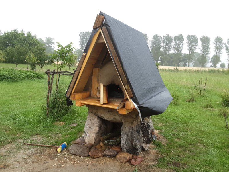

- 20210303_174520.jpg (114.87 KiB) 6131 mal betrachtet

Wir haben hier auch einen Bauschaden an dem obigen Ofen.
Der ist so schwer, dass dieser schräg im Boden versackt ist. Die Kuppel und das Dach hält aber Bombe.
Naja. Zurückbauen und dann ein ordentliches Betonfundament giessen.
