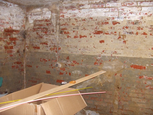

Emil, der Schuppen ist der ehemalige Schweinestall mit einer Größe von 2x3m und zwei winzigen Fenstern, so dass man dort selbst tagsüber nur mit Licht arbeiten kann. Der Kellerraum ist ca. 3.5x5m groß, 2m hoch und hat zwei Fenster (80x80cm) mit großem Kellerschacht, der Raum ist also recht hell.
Hier sieht man die eine Aussenwand rechts ohne Fenster und links mit Fenstern. Man kann an der Wandfeuchtigkeit gut erkennen, wie tief der Keller in der Erde ist. Unten das grau ist irgendeine wasserundurchlässige Farbschicht, das weiß wird sowas wie Kalkfarbe o.ä. (läßt zumindest Feuchtigkeit durch) sein.
