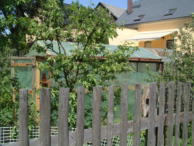

Am Besten ist es, wenn die Giebelseiten offen sind, dann kann ich sogar die Tür zu lassen, weil mein Folien-GH im Hühnerauslauf steht.
Ich mache einfach die Folie in den Giebeldreiecken ab, dann zieht es schön durch und die Hitze kann raus.
- K640_20080529_06.JPG (96.26 KiB) 1782 mal betrachtet
