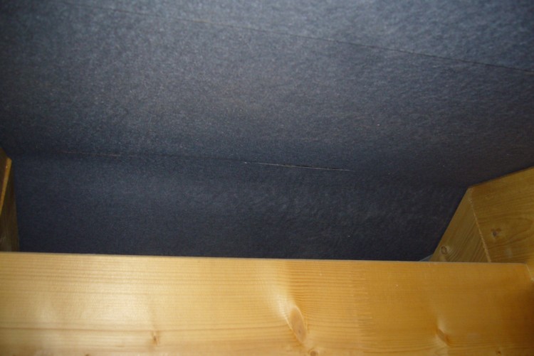

habe mal unseren First fotografiert bzw. die Unterspannbahn in dem Bereich. Ich nehme an das Du mit Unterlüftung des Daches diese Spalte meinst?

auf dem Foto kann ich leider keine Spalte in der Unterspannbahn sehen. Wenn am First Luft entweichen kann, ist das gut, wenn nicht, dann schlecht. Ich sehe nur einen Spalt zwischen den beiden Dachsparren. Oder ich guck das Foto falsch an.

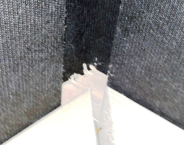

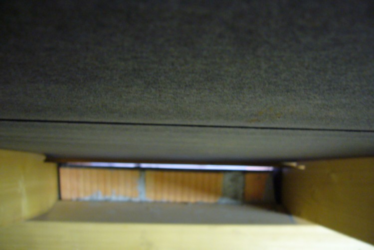

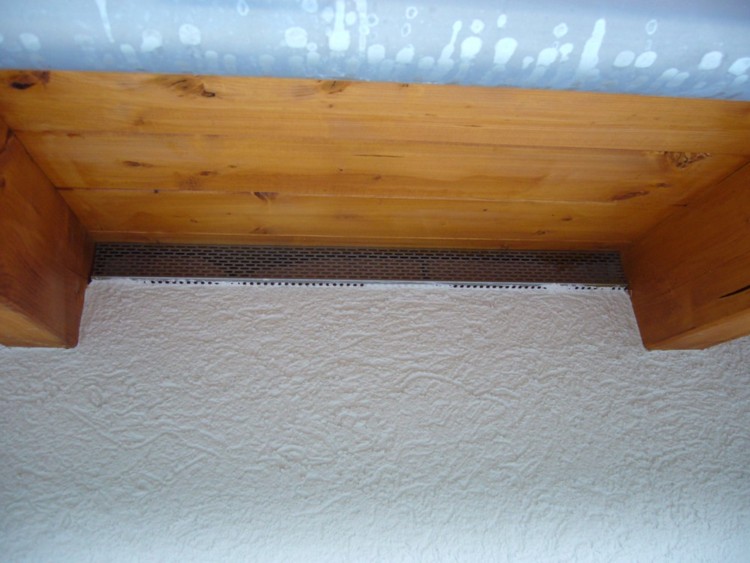

Ich war nochmal auf dem Spitzboden und hab ein paar Fotos gemacht:
Das erste Bild zeigt die ca. 10 cm lang aufgeschnittene Unterspannbahn am First.
Das zweite Bild zeigt vom Dachboden aus den Schlitz an der Fußpfette.
Das dritte zeigt das Lüftungsgitter von außen (zwischen den Dachsparren). Das hat die Putzerfirma beim Außenputz gemacht.
