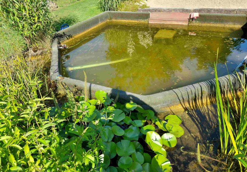

Hier sieht man den aufgesteckten Absaugrüsel
23 11 kleiner.jpg (168.45 KiB) 3140 mal betrachtet

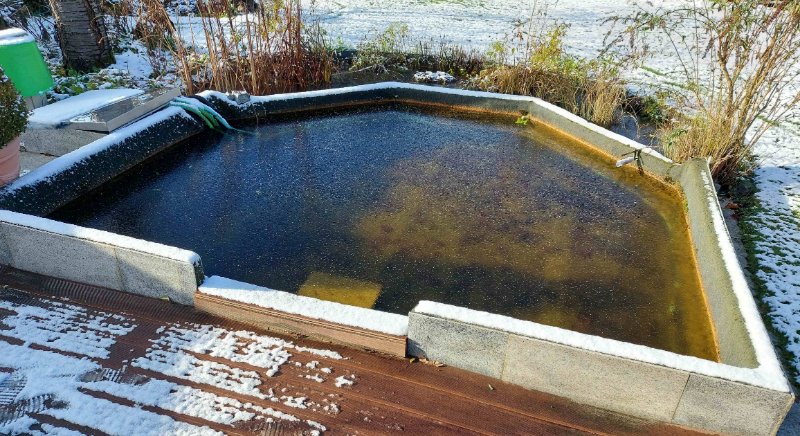

Nov. 23
Nov. 23
20231129_123335 kleiner.jpg (135.28 KiB) 3140 mal betrachtet
