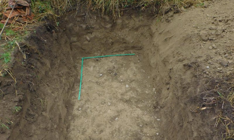

Ich habe vorgestern, wie im Bild zu sehen ist, ca. 1,2mx2m, bis zur Kiesschicht ausgegraben. Heute habe ich noch ca. 60cm Kies abgegraben. Dabei entsteht allerdings ein Trichter und ich muss mir eine Abstützung einfallen lassen. Bei strömenden Regen musste ich für heute leider früher aufhören.

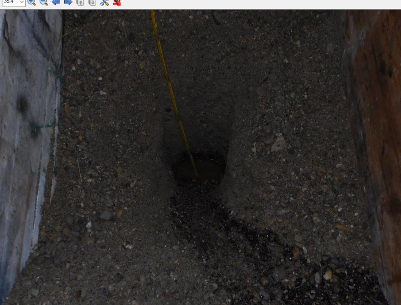

Heute habe ich nur die Teile für eine Schalung vorbereitet, um die bereits gegrabenen 60cm mit Trichter, senkrecht ausgraben zu können. Ich konnte am Boden, bei -1,6m, eine Eisenstange 60cm versenken. 40cm davon kamen feucht, aber nicht tropfnass heraus. Darum fürchte ich, dass das Wasser erst ab -2,5m kommt. Wenn die Abstützung mit der Schalung gut funktioniert, werde ich darunter noch weiter 60cm Abstützen und dann erst die Ringe versenken.

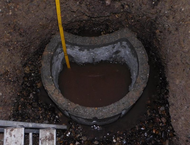

Ein großer Schritt ist geschafft.

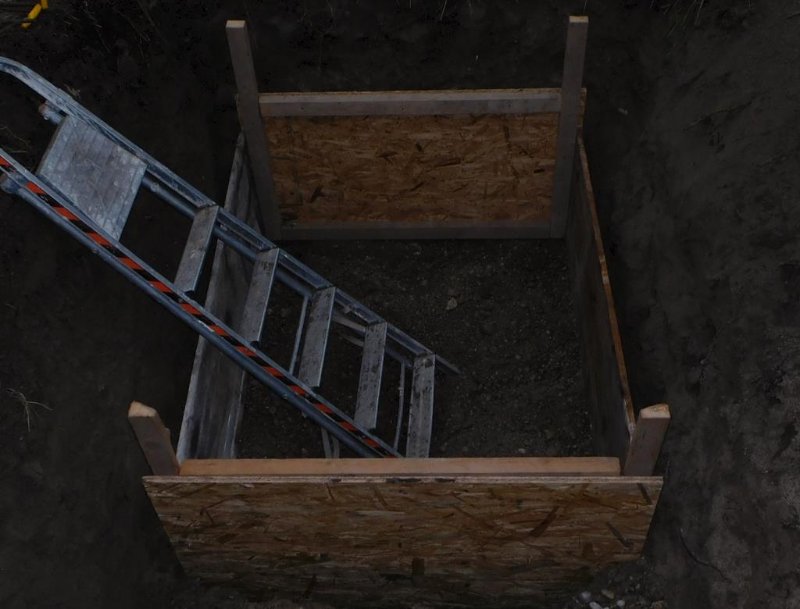

Die Schalung ist wie geplant, mit zunehmenden Aushub, schrittwese nach unten gerutscht.
Hier war die Schalung schon 50cm weiter unten. Das Grundwasser beginnt bei ca. 2,3m
Die verbleibende Distanz konnte ich ohne weiter Schalung, in einem kleineren Loch abgraben.
Unter dem abgebildeten Ring ist bereits ein komplett versenkter Ring.
Die Ringe haben einen Rand nach innen als Boden, den habe ich durch eine Serie von Löchern mit einer Schlagbohrmaschine und einem Hammer vorher entfernt. Seitlich kamen bei der Gelegenheit auch gleich Löcher rein.
Jetzt muss ich nur noch ein Wekzeug bauen, um den Kies von innen rauszuholen, weil ab hier mit dem Spaten endgültig Schluss war.
Über die Tiefe muss ich mir auch noch gedanken machen, wenn es halbwegs gut rutscht, will ich mindestens 1,5m unter Wasser kommen.
