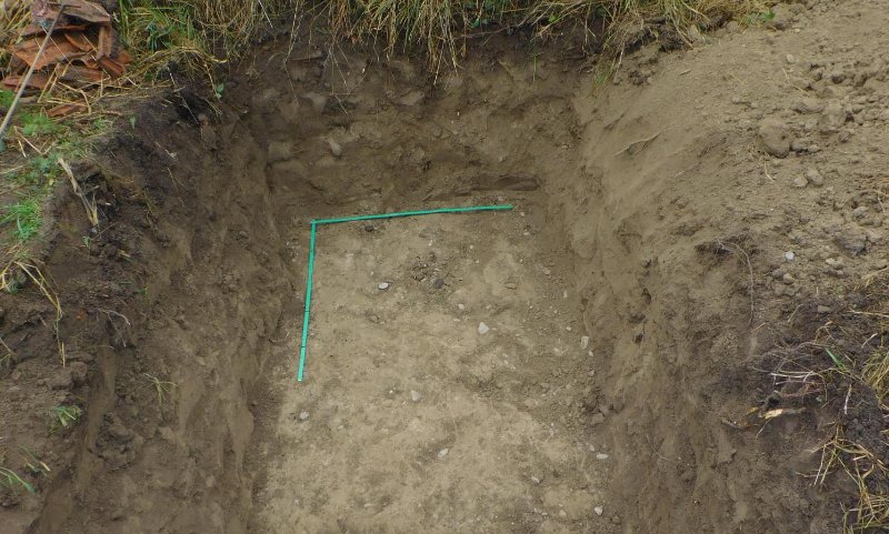

ich möchte ein "Nebenbei-Projekt" anhand der Baufortschritte vorstellen, weil ich bei der Suche im Netz nur sehr wenig gefunden habe, das mir weiterhilft. Vielleicht kommen so nützliche Tipps dazu, oder spätere Leser mit ähnlicher Ausgangslage, können wenigstens Anregungen mitnehmen.
In meinen bisherigen Beiträgen ist ja bereits angeklungen, dass ich erst heuer mit dem Gemüseanbau begonnen habe. Bis zum Herbst habe ich die Fläche von 5m² Hochbeet, auf ca. 35m² Gemüseanbaufläche erweitert. Die Verdunstung im neuen Folientunnel hat sich bereits bei Herbstsonne, als ziemlich heftig erwiesen und der alte Schöpfbrunnen steht (mir) viel zu weit weg für den befürchteten Wasserbedarf im Extremfall.
Darum will ich einen neuen Brunnen bauen. Es soll ein Schachtbrunnen werden, weil ich die Option für möglichst viele Arten von Pumpen haben will und das Graben bis 2m, relativ harmlos ist. Strom ist nicht vorhanden, darum soll langfristig vielleicht eine Pumpe mit PV-Strom rein, aber erst mal sehen, wie es mit der Handpumpe klappt.
Der Boden ist 1m Sandboden, mit Kies darunter. Das Grundwasser dürfte ab 2,5m kommen.
Ich habe vorgestern, wie im Bild zu sehen ist, ca. 1,2mx2m, bis zur Kiesschicht ausgegraben. Heute habe ich noch ca. 60cm Kies abgegraben. Dabei entsteht allerdings ein Trichter und ich muss mir eine Abstützung einfallen lassen. Bei strömenden Regen musste ich für heute leider früher aufhören.

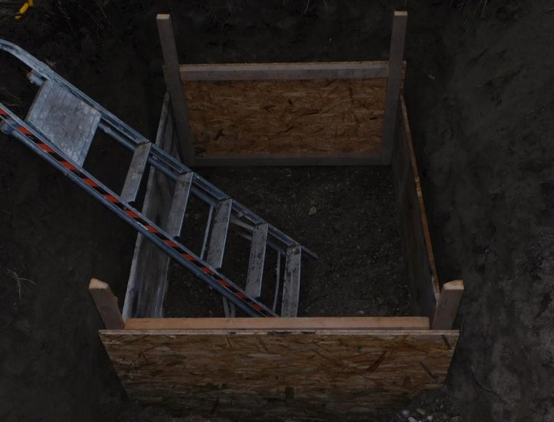

Heute habe ich nur die Teile für eine Schalung vorbereitet, um die bereits gegrabenen 60cm mit Trichter, senkrecht ausgraben zu können. Ich konnte am Boden, bei -1,6m, eine Eisenstange 60cm versenken. 40cm davon kamen feucht, aber nicht tropfnass heraus. Darum fürchte ich, dass das Wasser erst ab -2,5m kommt. Wenn die Abstützung mit der Schalung gut funktioniert, werde ich darunter noch weiter 60cm Abstützen und dann erst die Ringe versenken.

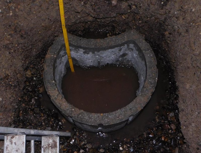

Ein großer Schritt ist geschafft.
Die Schalung ist wie geplant, mit zunehmenden Aushub, schrittwese nach unten gerutscht.
Hier war die Schalung schon 50cm weiter unten. Das Grundwasser beginnt bei ca. 2,3m

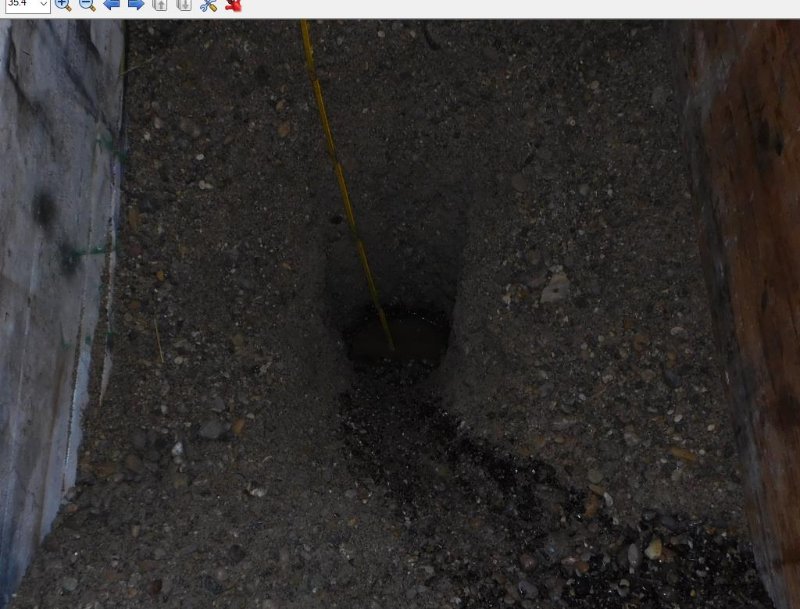

Die verbleibende Distanz konnte ich ohne weiter Schalung, in einem kleineren Loch abgraben.
Unter dem abgebildeten Ring ist bereits ein komplett versenkter Ring.
Die Ringe haben einen Rand nach innen als Boden, den habe ich durch eine Serie von Löchern mit einer Schlagbohrmaschine und einem Hammer vorher entfernt. Seitlich kamen bei der Gelegenheit auch gleich Löcher rein.
Jetzt muss ich nur noch ein Wekzeug bauen, um den Kies von innen rauszuholen, weil ab hier mit dem Spaten endgültig Schluss war.
Über die Tiefe muss ich mir auch noch gedanken machen, wenn es halbwegs gut rutscht, will ich mindestens 1,5m unter Wasser kommen.

Leider sind die Ringe nun etwas versetzt. das passierte, weil sich durch die ungleichmäßige Absaugung die Ringe schräg gestellt haben und beim Absaugen gegenüber kamen sie versetzt zum Liegen.

Hallo Beethüpfer,
die Ringe werden immer verrutschen, da diese ja keine Führung haben. Dadurch ist dann später das Plunschen fast unmöglich, weil die Kiespumpe (KP) immer hängen bleibt.
Sind die Ringe seitlich zu doll verrutscht, dann kann auch Bodenmaterial in den "Brunnen" gelangen und diesen wieder mit Erdreich auffüllen.
Du kannst versuchen, die einzelnen Ringe miteinander zu verdübeln. Also stirnseitig um 120° versetzt bohren (Schablone), Holzdübel setzen und den zweiten Ring aufstellen usw.. Die Dübel können ruhig leichtgängig sein, denn unter Wasser quellen die Holzdübel auf und die einzelnen Ringe sind beim Abteufen miteinander verbunden. Eiche, Buche,
Ulme ( Rüster); Föhre ( Schwarzkiefer) und Lärche verrotten auch unter Wasser nicht.
Zur Kiespumpe:
Normalerweise musst du da kein Rohr verlängern. Der Pumpenkörper selbst sollte schon ein gutes Eigengewicht besitzen, denn ansonsten würdest du ja beim Pumpen immer die gesamte KP mit anheben. Der Kolben innerhalb vom Pumpenkörper sollte sich durch sein Eigengewicht unter Wasser selbst absenken. Beim Plunschen müssen die Ringe anfangs immer beschwert werden. Später sollte das Eigengewicht ausreichend sein.
Wenn du später dann wirklich ein Brunnenrohr mit Filter einstellen möchtest, dann sollte sich der Brunnenfilter unterhalb von den Ringen befinden!
