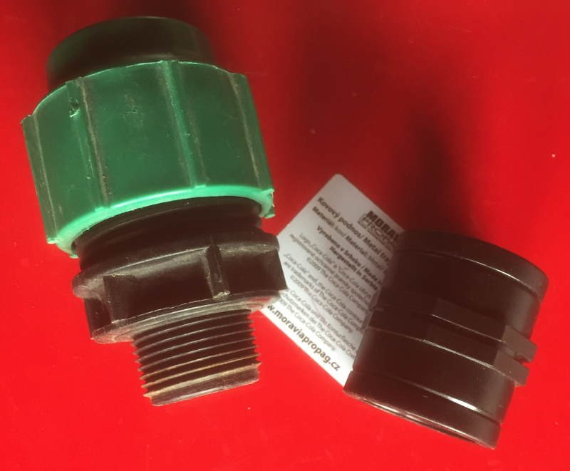

Zum leidigen Problem der Anschlüsse von Rohren an Behälter:
Was gut geht, ist, sich Überwurfmuttern mit Rohrgewinde und ein Stück einer PE-Leitung DN 32 zu besorgen. Auf die PE-Druckwasserrohre kann man Gewinde mit einem gewöhnlichen Rohrgewindeschneideset schneiden und damit die Behälter verbinden. (DN25 -> 1", DN32 -> 1 1/4") Die Löcher in die Behälterwand kann man mit einem 32er Forstnerbohrer oder einem Schälbohrer machen. Als Dichtungen taugen selbst geschnittene Ringe aus den Schaumstoffschalen, worin Früchte oder Lebensmittel verkauft werden.
Eine gute und preiswerte Möglichkeit sind Fittings mit Rohr-Normgewinden in Hart-Polyethylen. Gibts im Fachhandel. Man nimmt zwei Muffen und ein Stück etwa 2cm langes Stück eines PE-Rohres, auf das man das passende Aussengewinde geschnitten hat. Diesen Gewindenippel schraubt man in eine Muffe, steckt eine Dichtscheibe drauf, dann das Ding von innen durch das Loch in der Behälterwand und schraubt die andere Muffe von aussen drauf. Die Sache wird dicht, hält ewig und ist leicht zu demontieren.
Ebenfalls gut sind Übergangsmuffen, wo auf einer Seite ein PE-Schlauch rankommt und auf der anderen ein Gewindenippel ist. Den kann man durch ein Loch in der Behälterwand stecken, und innen irgend etwas mit passendem Gewinde draufschrauben.
Gibts auch als T-Stück, links und rechts für Rohr, Abzweig mit Aussengewinde.
Oder man nimmt ein Sattelstück (auch Anbohrschelle genannt) zum Aufschrauben auf ein durchgehendes Rohr, das man an der Abzweigstelle vorher anbohren muss. Dann hat man einen Abzweig mit Rohrgewinde.
Auf dem Schrott gibts manchmal Edelstahlspülbecken. Das Interessante daran sind die Einsätze für den Stöpsel, denn das sind erstklassige Flansche für 32- oder 40 oder sogar 48mm Rohre.
Wenn man gerade nicht Bastler ist, sollte man sich Schraubflansche in Kunststoff für Schläuche besorgen und es mit Kunststoffschlauch verbinden. 1/2" scheint mir sehr wenig zu sein, ich würde mindestens die 19mm-Schläuche verwenden.
Loch stramm bohren, reinstecken und Silikon? Na ja, kann halten. Dann wenigstens Rohrwandung da, wo Silikon draufgeschmiert wird, vorher mit Sandpapier aufrauhen. Ich bin kein Freund davon, denn wenns undicht wird (Die Frage ist wann, nicht ob), muss man alles Wasser ablassen, die Stelle trocknen und kommt kaum mehr ran.
