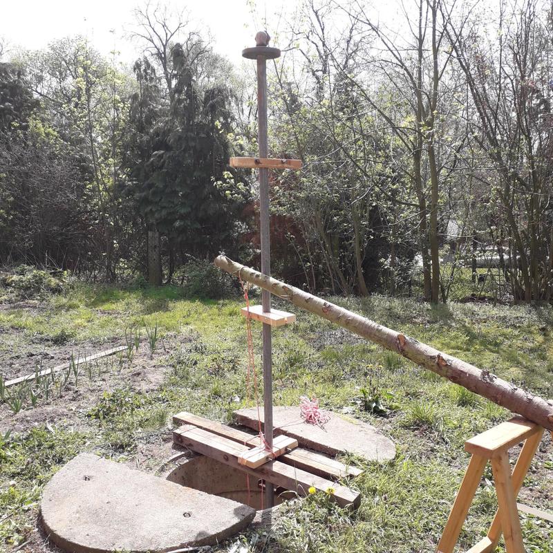

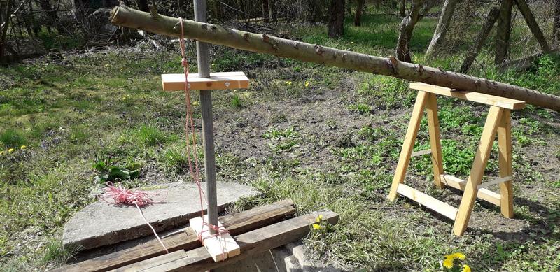

Mit den entscheidenden Hinweisen Hebel und Abfangschelle haben wir es zu zweit geschafft, das ca 11m lange und über 60kg schwere Saugrohr herauszuziehen.
Abfabgschelle mußte ich erst mal recherchieren. Hab dann 3 Stück gebaut aus einem Rahmenholz. Den runden Ausschnitt hab ich mit mit einer Lochsäge gemacht und die 2 Hälften mit Schloßschrauben verbunden.
Wir haben dann in Schritten von ca 1 Meter das Rohr mit dem Hebel (Baumstamm und Bock) angehoben und bei jeweils 3m geflext. Hab mir dazu eine große Flex (230mm Durchmesser) geleistet, was eine sehr gute Entscheidung war. Ging wie durch Butter. Mit der kleinen Flex wäre ich sicher verzweifelt.
Hier zwei Bilder dazu:
