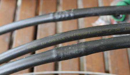

Vielleicht ein Faden, wo man seine Erfahrungen mit eigenen Bewässerungssystemen austauschen kann?
Als leidgeprüfter Selbstversorger in einer der trockenen und heißen Gegenden des Jahres 2018, habe ich ein wenig in Bewässerungssysteme investiert. Ja, es kostete mich bisher ungefähr einen grünen Zettel mit Nummern drauf. Mal schauen, was ich dafür alles ergattern konnte:
- 50 m Tropfschlauch kosten um die 30 Euro
Die Versprechen des Herstellers sind folgende: Abstand des Tropfers 33cm, Wasserabgabe je Tropfeinheit: 2 Liter/Stunde, Außendurchmesser: 16 mm, Betriebsdruck: 0,5–4,0 bar, Wandstärke: 1,0 mm, Selbstreinigungsmechanismus, widerstandsfähig gegen UV-Strahlen, Chemikalien und Düngemittel, breiter lichter Durchmesser des Tropfrohrs verhindert das Zustopfen, gute Qualität verhindert das Aufwachsen von Würzeln in das Tropfrohr und das Eindringen der Erde in die Tropfer, erlaubt Bewässerungskosten senken.
Kann der Schlauch die Erwartungen erfüllen und wenn ja: über wie viele jahre bleibt er einsatzfähig?
Wird übrigens in Griechenland hergestellt und mit dem Kauf helfe ich ja hoffentlich der Wirtschaft dort ein wenig auf die Beine - wegen dem großen Ganzen und so. Wenn er sich bewährt, ordere ich nächstes Jahr noch ein paar Meter.

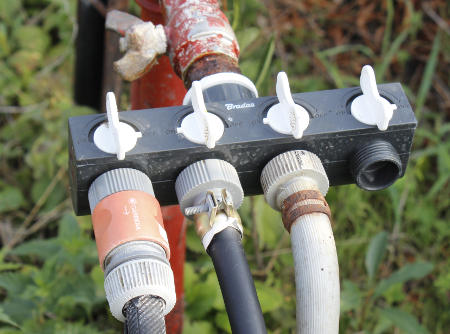

- regulierbarer 4-Fach-Verteiler (vorerst 4 Stück) für 3,99 Euro/Stück

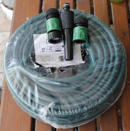

- Versorgungsschlauch, um das Wasser an den Tropfschlauch zu leiten für 9,95 Euro
Ganz normaler Gartenschlauch aus dem 3-Buchstaben-Baumarkt. Es gibt auch extra Versorgungsschläuche für Bewässerungssysteme, aber die kosten ebenso viel (oder wenig) wie Tropfschläuche.
Hier habe ich 20 m Gartenschlauch und zusätzlich im Set sind noch 2 Noname Kupplungen, die mal schnell 6-10 Euro kosten und so ein regulierbares Spritzdings, dass man ebenfalls und vielleicht mal als Endstück verwenden könnte.

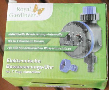

- eine Bewässerungsuhr für 17 Euro
Hab ich noch nicht getestet. Liegt mit dem Preis im unteren Segment und kann Bewässerungs-Dauer: 1/3/5/10/15/20/30/60/90/120 Min. und Bewässerungs-Intervalle: 1/2/3/4/6/8/12/24/48/72 Std. oder 7 Tage abarbeiten. Auch ein Start der Bewässerung mit Zeitverzögerung ist einstellbar.

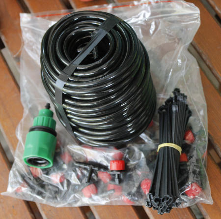

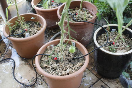

- ein separates Bewässerungssystem für meine Töpfe und Kübel für 13,99 Euro
Dafür bekommt man eine ganze Menge: 1X Teflon, 2X-Hahn Steckverbinder Zubehör, 1x Universal Adapter, 1x Schlauch, 30x T-Joint, 30x Einstellbare Tropf, 30x Fest Stem
Na ja, das sieht nicht nur aus wie Spielerei, sondern ist auch eine. Ein Druckminderer ist unbedingt zu empfehlen, da sonst die aufgestülpten Schläuche von den Kupplungen springen - vor allem, wenn sie direktem Sonnenlicht ausgesetzt sind. Momentan behelf ich mir ohne Druckminderer dadurch, das ich den Verteiler nur zur Hälfte aufdrehe. Vielleicht würde auch ein Tropfen Kleber beim zusammen stöpseln die Sache stabiler und haltbarer machen.
Aber ich habe derzeit den größten Teil des Schlauches verlegt und 25 einstellbare Tropfe eingebunden. Diese lassen sich gut regulieren und verrichten ihre Arbeit. Allzuviel Vertrauen setzte ich aber nicht in dieses System. Könnte mir vorstellen, dass sich die Tropfer mit der Zeit zusetzen.

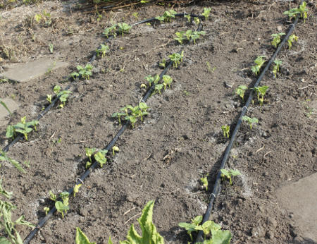

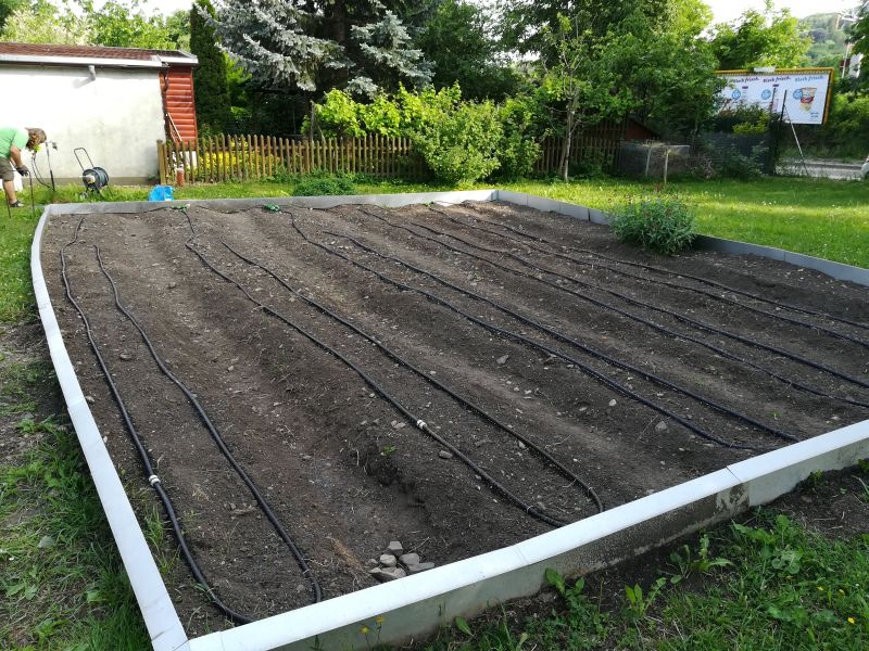

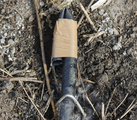

Das verlegen des 50 m Tropfrohres (vom ersten Beitrag) gestaltet sich eigentlich einfach. Ja, man könnte sich noch Endstopfen besorgen, aber ein abknicken des Rohres und umwickeln mit Paketband hat den gleichen Effekt, den Wasseraustritt zu stoppen.

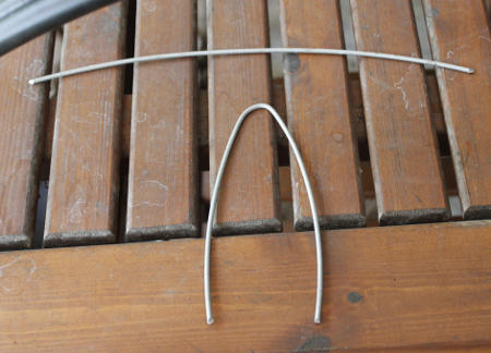

Auch den Zukauf der exta Haken für das Verlegen der Schläuche kann man sich sparen, wenn man ein wenig stabileren Draht in der Werkstatt hat. Funktioniert einwandfrei.
So, bisher hab ich von 22 Beeten immerhin 5,5 (und ein paar Töpfe) mit einem Tropfschlauchsystem ausgestattet. Glaubt man den Wetterprognosen der nächsten Jahre, kann es immer mal wieder zu solchen Trockenperioden und heißen Temperaturen kommen. Nächstes Jahr werde ich bei Bedarf noch einzelne Module dazu kaufen. Für dieses Jahr soll die Anschaffung ausreichen.
Den Buschbohnen scheint es in der doch ziemlich kalkhaltigen Brühe, die unser Brunnen hier fördert, zu gefallen. Wurden vor einigen Tagen in Horsten, also jeweils alle 33 cm an den Tropfschlauchaustrittsöffnungen, gesät.

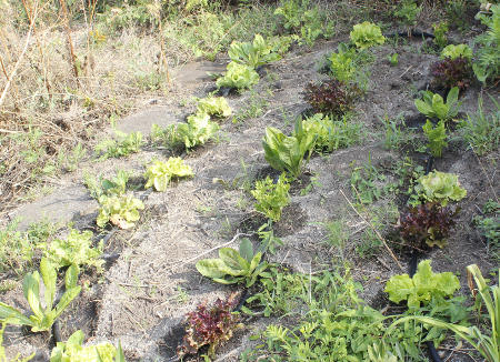

Und auch der vorgezogenen Salat, Sellerie und Chicoree scheint sich an den Tropfschläuchen trotz Hitze aber ausreichend Wasser, wohl zu fühlen.
Weiterhin unter Tropfschlauch: Hokkaido-Kürbis, Gurken, Stangenbohnen. Alle wachsen fröhlich und gesund vor sich hin und brachten/bringen einiges an Ernte.

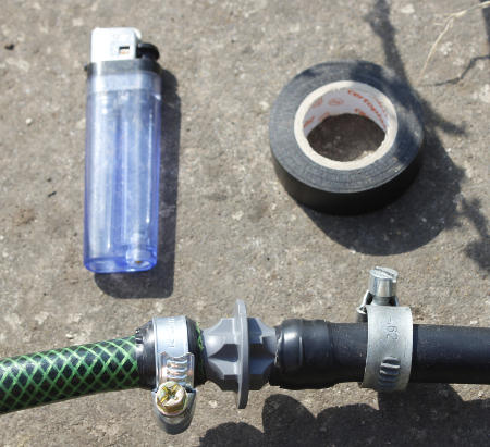

Achso, noch vergessen: Die Versorgungsschläuche und Tropfschläuche werden, wo nötig, derzeit mit solchen Doppelsteckern verbunden. Kosten um die 3 Euro/Stück. Das spart mal einiges an Kupplungen und anderem Gedöns und alles bleibt trotzdem gut demontierbar - bspw. wenn die ersten Fröste drohen.
Einfach die Enden mit dem Feuerzeug ein wenig anwärmen und schon lassen die sich auf die halbzoll Stecker schieben. Etwas Isolierband kann nicht schaden und dann die Schlauchbänder ordentlich angezogen. Da dürfte nix passieren.
Verzinkte Schlauchbänder kosten im Baumarkt auch mal schnell 3 Euro für 2 Stück. Da kann man bestimmt auch noch sparen. Eventuell Meterware und extra Schlauchschlösser; gibt es sicher noch zu kaufen, oder?

Buchkammer hat geschrieben:Einfach die Enden mit dem Feuerzeug ein wenig anwärmen und schon lassen die sich auf die halbzoll Stecker schieben.
