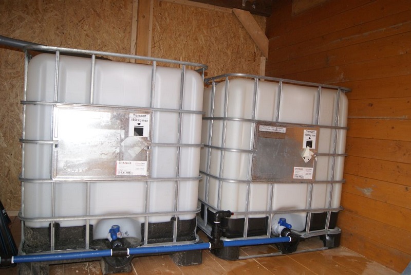

Ich verwende die 2 Regenassertanks zur Toilettenspülung und auch zum Pflanzengiesen. Diese Kombination hat 2 Tanks zu je 1000L und sind vond er Anschaffung sehr günstig zu bekommen.
Weiters habe ich einen 1000 L Tank der nur für die Pflanzenbewässerung dient.
Ich bin der Meinung dass man Trinkwasser nicht unbedingt zum Pflanzen giessen und zur Toilettenspülung verwenden sollte.

Ja das mit den Algen bereitet mir auch noch Gedanken. Im Winter sind sie sowieso leer. Und deswegen möchte ich eine Zisterne mit 4500 L eingraben da bekomme ich das Regenwasser von 2 Hausdächer.
Das Wasser pumpe ich mit einer Pumpe, die einen Druckwächter mit indegrierten Trockenlaufschutz, in die Spülbehälter.
Ich habe zwecks Schutzsammlung 4 Stück Filter eingebaut. ( Da wo das Wasser ins Fallrohr kommt, beim Einlauf in die Tanks, einen Feinfilter nach den Tanks u. einer ist in der Pumpe integriert ).

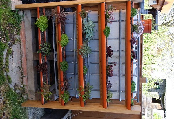

Sag mal, dein Regal dort an dem IBC, sind das aufgeschnittene KG-Rohre?
Hallo
Genau das sind aufgeschnittene Kanalrohre 125mm. Dacht ich probier das mal aus und funktioniert tadellos, hätte ich nicht gedacht.
