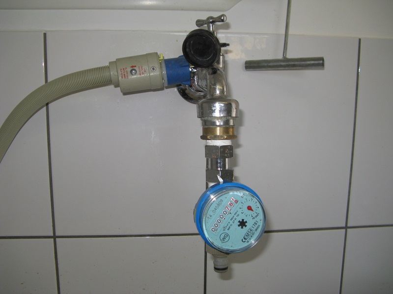

Man kann in Deutschland Gartenwasser bei seinem Wasserversorger beantragen! Hat man einen extra Wasserzähler(15€) von welchem aus eindeutig nur der Garten versorgt wird muss man für das Wasser keine Abwassergebühr bezahlen! Einmal im Jahr, sobald der Abwasserbescheid kommt muss man formlos zurückschreiben und dem Versorger mitteilen wie viele qm im Garten versickert sind. Das wird dann verrechnet. In unserem Fall wird sich das sehr schnell rechnen. Außerdem sind wir nicht gewillt einem Konzern (kasselwasser) der vom Kartellamt abgemahnt wurde -wegen zu hoher Preise- mehr Geld zu geben als wir müssen!

zusätzlich habe ich den Siphon vom Waschbecken abgenommen, die Waschmaschine direkt in den abfluss im boden geleitet und unter das Waschbecken einen grossen eimer gestellt, in welchem wir das wasser sammeln, das im Waschbecken landet. so ist es eindeutig, dass kein wasser durch den zähler in die rohre der Stadt gelangt!
der frau vom versorger hats gereicht.

IBC beschattende Bepflanzung hieße irgendwas immergrünes, da die Dinger sogar im Winter veralgen. das halte ich für schwierig. alternativ könnte man sie verkleiden, was mich wieder zum Arbeitsaufwand bringt. Der Zähler kostet 15Euro, das "installieren" habe ich gemacht(2verschraubungen mit Teflonband= max 8min). auch für die Deinstallation des Siphons benötigte ich nicht viel Zeit. Die Mitarbeiterin des Versorgers kam kostenlos am Tag meines Anrufes vorbei. kontrolliert wird die Angabe der entnommenen Menge Wasser nur, sollten gleichzeitig Ungereimtheiten mit dem sonstigen Frischwasserverbrauch auftreten.
