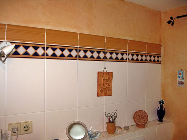

Ich würde da kein hölzernes Material verwenden. Nimm Feuchtraum-Gipskarton, doppelt geplankt. Eine Hinterlüftung wäre evtl. auch sinnvoll.
Ich hab zwar keine direkte Außenwand dort, wo die Sanitärinstallationen sind, das Nachbarhaus, an das das Bad grenzt, ist aber unbewohnt.
Deswegen hab ich die Klo- und Waschbeckeninstallation vor die Wand bauen lassen und danach alles mit doppelt Gipskarton verkleidet. Dann den vorspringenden Teil mit Lüftungsöffnungen oben und unten versehen, damit immer etwas Luft zirkulieren kann. Auf dem Foto kann man es grad noch sehen.
Keine Ahnung, ob das nun gut oder schlecht war.
