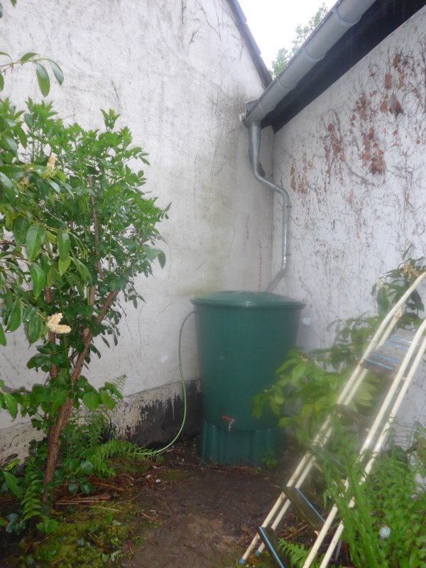

Beitrag von sybille » Di 9. Mai 2023, 20:49
Vielen Dank für eure Hilfe!
Wir haben das Ganze jetzt so realisiert
In den verschweißten Stutzen hatte mein Bekannter ein 26 mm Loch gebohrt, der Rest Regenwasser läuft in das vorhandene alte Fallrohr. Am Überlauf hängt ein 20 m langer Schlauch den ich ins Nichts leite und an den Ablaufhahn hänge ich im Herbst einen Schlauch damit das Faß leerläuft und im Winter leer bleibt. Naja, ein Restrisiko ist immer wegen den ca. 20 l die unten stehen bleiben aber damit muss ich leben.
Mein Bekannter konnte zwar mit dieser Idee erst nicht viel anfangen aber dann fand er sie doch gut und hatte einen Plan wie er das mit den Abflussrohren ab der Dachrinne realisiert.
