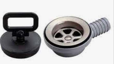

- emil17
- Beiträge: 11096
Re: Regenwasser sammeln
Im Gegensatz zu Kompost und Landwirtschaft und dergleichen Themen gibt Wassertechnik auf Installationsniveau ideologisch hoffnungslos nichts her, deshalb?
Besser unten gleich einen Ablauf einbauen, dann geht auch der ganze Schmodder mit raus der sich im Sommer so ansammelt.
Jetzt kommt wieder mal eine Bastelanleitung: gut geeignet sind Ablaufeinsätze wie sie in jedem älteren Küchenspülbecken oder Lavabo oder Badewanne verbaut sind, da wo man noch die guten alten Stöpsel hatte. wobei der schon einen seitlichen Schlauchanschluss hat
Man macht mit einer Lochsäge ein passendes Loch in den Tonnenboden (vorher den richtigen Lochsägeeinsatz mit dem zu verbauenden Einsatz wegen dem Durchmesser an einem Stück Pappe ausprobieren) und schraubt einen Rohrwinkel drauf, den man mit dem passenden Gewinde (Einsatz vor dem Verbauen mitnehmen, damit es dann auch passt) für ein paar Euro beim Baumarkt kriegt. Das ist fast immer DN40, zu finden dort wo Küchen.- und Badarmaturen verkauft werden. Man kann alles aber auch auf dem Schrottplatz oder in einer Bauschuttmulde finden, oder den netten Sanitärinstallatuer der Nachbarschaft fragen, ob er sowas gerade rumliegen hat. Wenn die Dinger aus Rückbau wie meistens versifft sind, in kochendes Schmierseifenwasser legen. Auf den Rohrwinkelstutzen steckt man einen alten Staubsaugerschlauch, die Tonne steht auf einer Lage Ziegelsteine so, dass das Ablaufrohr unten seitlich rausgeführt werden kann. An den Stöpsel kommt eine Schnur, damit man ihn ohne Tauchen ziehen kann.
Mit dem gleichen Trick kann man der Tonne auch einen Überlauf verpassen, falls sie keinen hat.
Man muss die Dinger halt Anfang November leer machen, das geht auch über einen Saugschlauch (Schlauchstück mit Wasser füllen, zuhalten, in Tonne hängen und auslaufen lassen).

... und wer zieht dann später den Stöpsel @emil17?
