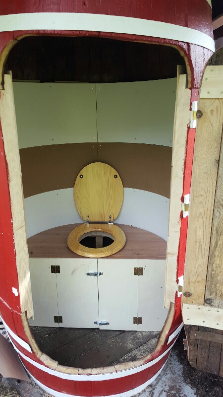

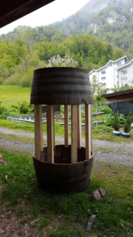

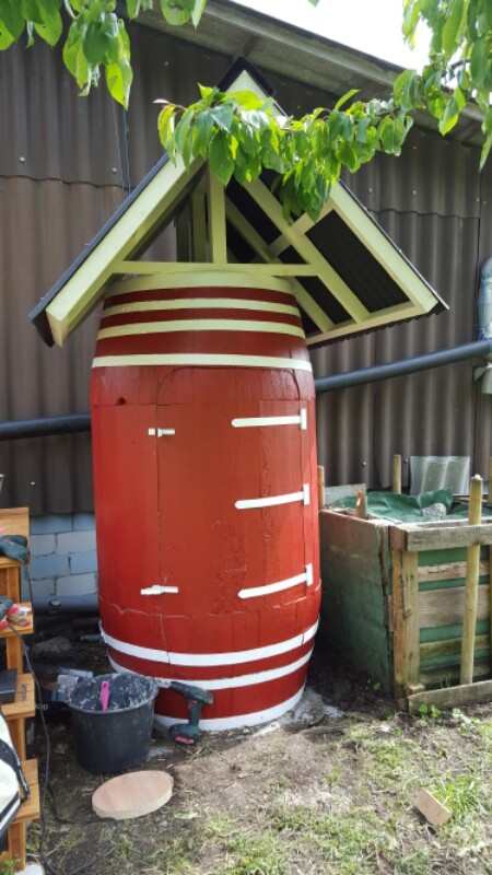

Ich hab mich die letzten 3 Wochen mit dem Bau meines Kompostklos beschäftigt.
Bin jetzt fast fertig und möchte mal das Ergebnis zeigen und mir hoffentlich noch Ideen holen.
Was noch fehlt ist ein Abluftrohr, Licht(-Löcher) und die "Spülung", welche mir noch Kopfzerbrechen bereitet.
Mit einem alten Holzfass hat es begonnen, welches erst mal um 90 cm erhöht werden musste.
Und so sieht es jetzt aus.
Und von innen
Ich werde keine Trenntoilette machen, sondern mit Sägemehl die Flüssigkeit binden und wenn der Eimer voll ist, kippe ich ihn auf den Misthaufen vom Kuhstall.
Damit ich keine Kiste mit Sägemehl hinstellen muss möchte ich oben an der Decke einen Behälter festmachen mit einem Schlauch der zur Toilette geführt wird. Oben einen Mechanismus der Portionenweise Sägemehl in den Eimer fallen lässt. Dies wollte ich mit einer Klappe am Behälter machen, weiss aber noch nicht wie genau, damit die Klappe auch wieder zugeht ohne den ganzen Behälter zu entleeren. Hat jemand eine Idee? :)

BrunsLee

Beiträge: 11114
Re: Komposttoilette
#249
Beitrag von emil17 » Di 24. Mai 2016, 21:34
Sägemehl ist keine Flüssigkeit, sondern eine granuläre Materie.
Das Verhalten dieser Substanzen ist Gegenstand eigener Forschung.
Es ist nicht nur eine Frage des Gewichtes.
Druckluft als Fördermittel müsste funktionieren
Warum nimmst du nicht einfach eine leere Blechdose oder Schaufel?
Weil Millionen von Menschen seit Jahrhunderten ihre Haufen zudecken, wäre etwas anderes vermutlich schon lange erfunden worden und also bekannt, wenn es einfach und praktisch wäre.
BrunsLee
Beiträge: 26
Registriert: Mo 17. Nov 2014, 15:03
Re: Komposttoilette
#250
Beitrag von BrunsLee » Di 24. Mai 2016, 21:55
Richtig.. in meinem Entwurf stand noch Gewicht/Dichte, wieso dass es nicht geklappt hat weiss ich im Nachhinein auch. Granulär ist ein gutes Stichwort, mit rundem Granulat würde es nämlich auch klappen, ist aber auch nicht kompostierbar..
Forschung besteht aus Versuchen, ich hab mir mal erlaubt einen zu machen ohne Forscher zu sein.
Ich wollte keine Kiste hinstellen um Platz zu sparen.
Dazu kommt dass ich mir erst mal Gedanken machen möchte/Ideen sammeln was man cooles basteln könnte, bevor ichs mache wie Millionen andere auch.
Millionen sch... im Wald, trotzdem hab ich Holz um einen Eimer rum gebastelt..
