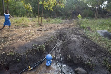

\\ Widderprojekt in Uganda:
Bildquelle:
Copyright© Samweber Norbert (WAMA-Widder), Rwenzori e.V., Nutzungsrecht: brunnen-forum.de, PM
Die Versorgung mit Trinkwasser, ist auch in der heutigen Zeit, in einigen Regionen der Erde noch keine Selbstverständlichkeit.
Der verlinkte Beitrag dokumentiert die Installation einer Widder-Anlage, in Uganda.
Diese uralte Technik versorgt fortan eine Schule mit Wasser. Das Überwasser
aus dem Hochbehälter, versorgt durch freies Gefälle einer Versorgungsleitung – einen angrenzenden Garten, welcher der Selbstversorgung mit frischem Obst und Gemüse dient.

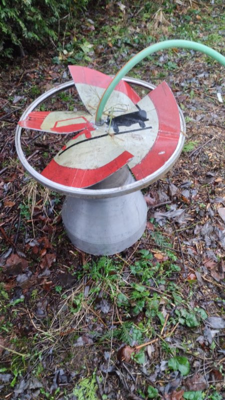

es passt nicht 100% aber gut;
Mein Widder will nicht da die Fallhöhe knapp zu gering ist...
Plan B ist eine "Slingpump" über die ich hier jedoch nichts gefunden habe.
Mein Entwurf war heute zum ersten mal baden, allerdings bietet die drehbare Schlauchkupplung immernoch zu viel Widerstand (Eigenbau, geht schon besser als Gardena).
Hat jemand eine Idee?

Re: Widderpumpe - Hydraulischer Widder - Ram Pump
Das Prinzip der alten Kreisregner.
Wie hoch ist denn die aktuelle Fallhöhe? Wie hoch und wie weit muss das Wasser gepumt werden? Um die Fallhöhe zu erhöhen, könnte man eventuell ein Standrohr (Open to air) einsetzen.Mein Widder will nicht da die Fallhöhe knapp zu gering ist...
Den Einsatz der "Slingpump" im Bach/Fluss, würde ich als sehr störanfällig einstufen.
Gruß Brunnenwasser
einen Wasserfall kann ich nicht bieten aber Stromschnellen bei ca 30-50cm Wassertiefe dahinter Gumpen bis 1,5m
der letzte Versuch wäre noch die Pumpe "tiefer zu legen" da ein Staudamm nicht realisierbar ist (Natura/Hochwasser).
Ja, die Störfaktoren könnte man gestern sehen - es kommen ganze Bäume vorbei (Winterhochwasser).
