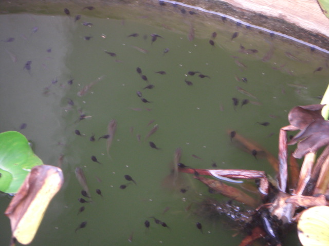

:) Hallo,
was ich nicht bedacht habe sind die Frösche die Nachts ablaichen. Siehe Foto vom Goldfischteich. :aeh: es sind Fische drin die die kleinen Eier fressen sollen doch wie man sieht überleben wohl viele oder sie schmecken einfach nicht. :pfeif:
Bei meinem Naturpool wäre dann nachts auch richtig Action in Sachen Vermehrung. :hmm:
Wie könnte man das unterbinden???
Hat jemand ne Super Idee?
Saludos Leipziger... :daumen:

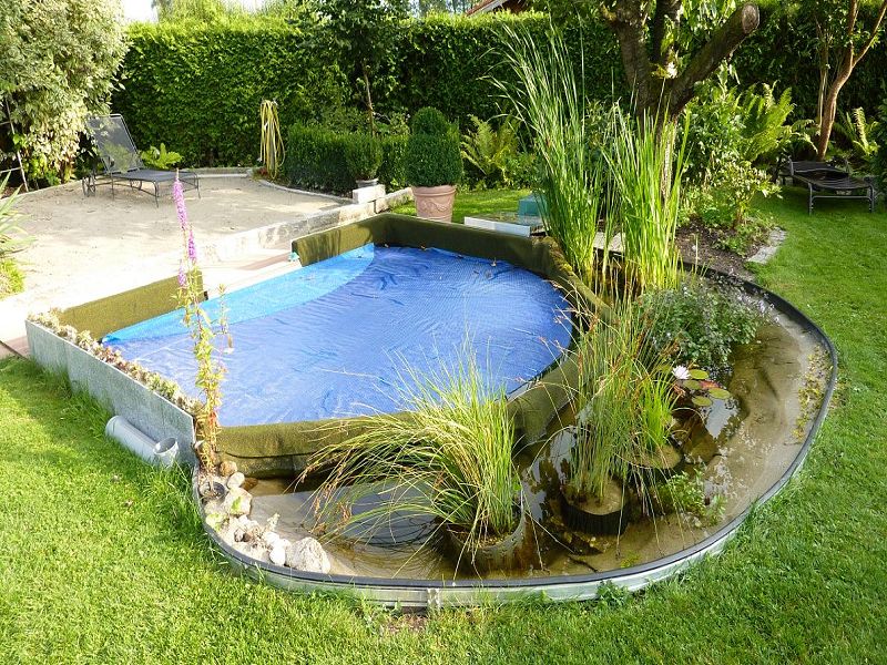

Hallo Leipziger,
besteht evtl. die Möglichkeit den Filtergraben halb- oder dreiviertelkreisförmig um das Becken herum anzulegen?
Ich habe heuer ein solches Projekt (in Bayern) in Angriff genommen und bin absolut erstaunt wie klar das Wasser ist. Allerdings gibt es bei mir keine Fische. Frösche wandern zu und sie sind bei mir sogar erwünscht!
Das Wasser läuft bei mir nur durch die Schwerkraft durch ein Rohr in den Filtergraben hinaus. Dann fließt es im Graben um das Becken herum und wird am Ende mit einer kleinen Pumpe (ohne herkömmlichen Filter davor) wieder zurückbefördert. Meine Pumpe hatte nur 20 Watt, es war eine Aquarientauchpumpe. Die Leistung hat bei mir gut gelangt, sie ist aber kürzlich kaputt gegangen. Ich habe jetzt als vorläufigen Ersatz eine andere Pumpe mit 200 Watt in Betrieb die aber nur 3 x am Tag für eine Viertelstunde läuft und das langt dicke.
Der Graben soll aber keineswegs mit Kies gefüllt werden wie hier geraten wurde, das würde nur das Filtervolumen vermindern.
Im Filtergraben wachsen bei mir in Taschen und Körben verschiedene Pflanzen. Die Wurzeln durchdringen nach kurzer Zeit die Pflanzgefäße und bilden im Wasser ein dichtes Geflecht, durch das die Schwebstoffe entfernt und in Pflanzenwachstum umgesetzt werden.
Klimatisch bedingt hast Du sicher ganz anders gelagerte Probleme, aber gegen das Algenwachstum hat bei mir eine aufgelegte Noppenfolie gut geholfen die die Wasserfläche zu ca. 85 % bedeckt. Das ist die blaue Fläche die hier zu sehen ist. Zum Baden wird sie eingerollt und hinter eine kleine Hecke gelegt. Hier dient die Folie auch dazu, dass die Wassertemperatur in kühlen Nächten nicht zu rasch absinkt.
k-k-P1170351 X.JPG (188.97 KiB) 5472 mal betrachtet
Ein großer Vorteil ist die runde Form Deines Beckens. Obwohl bei meinem Badebecken leichte Ecken vorhanden sind läßt sich auch hier der auf dem Boden abgesetzte Schmutz (durch im Kreis gehen) gut in der Mitte in einem Wirbel sammeln. Die Schmutzwolke läßt sich dann gut mit einem dicken Schlauch der nur an das Rohr(das in den Filtergraben führt) gesteckt wird, absaugen. Das ist eine ganz simple Konstruktion und benötigt keine weitere Pumpe. Nur die Rohrdurchführung muss kurz vor der Putzaktion bei laufender Pumpe verschlossen werden, um ein leichtes Gefälle nach draußen zu erzeugen.
Zum Mückenlarvenproblem kann ich berichten, dass es sich bei mir inzwischen soweit eingependelt hat und nur noch ganz wenige vorhanden sind. Davor habe ich ein paar Mal ein biologisches Mittel verwendet wovon nur wenige Tropfen (viel weniger als angegeben) ausgereicht haben. "StechmückenFrei" von Neudorff ist ein sehr kleines Fläschchen und schadet auch den Fischen und Fröschen nicht.
Ich bin gespannt wie es mit Deiner Wasserstelle weitergeht und hoffe auf weitere Berichte.
Liebe Grüße von Karin

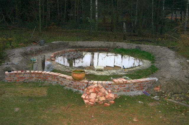

Beitrag von Olaf » So 30. Nov 2014, 18:24
Moin!
Ich häng das mal hier mit an, weil die Raubritterin mich maßgeblich inspiriert hat.
Ich will ja keinen Pool, sondern einen Teich. Vermeide aber das Wort Schwimmteich, wenn wir im Sommer schwimmen wollen, haben wir es ja nur ein paar 100 m zum Wasser. Wenn das Ding im Winter, soweit nicht zugefroren, aber das Saunatauchbecken ersetzen könnte, wäre das schon, *lach*, cool.
In den Büchern, die ich so gelesen habe heißt es 45% Sumpfzone. Das kriege ich aus baulichen und ästhetischen Gründen nicht hin.
Das ehemalige Poolloch hat über Pi x Daumen (5 hoch 2 mal 3/4) 19 m2, das ganze 64 m2, also ein Drittel Sumpfzone, ein Drittel um 40 tief, ein Drittel 160 tief.
Pumpen möchte ich, wenn überhaupt, nur so bescheiden wie die Raubritterin.
Mein Nachbar hat eine gewaltige Pumpe und 3x200l-Filter. Das möchte ich definitiv nicht. DIe haben glasklares Wasser, toll :daumen: , und wundern sich, das bei ihnen die Seerosen (Starkzehrer) nicht wachsen, in unserm Minitümpel aber schon.
Trotzdem muss meine Sumpfzone effektiv werden, und darum mauer ich jetzt die ganze linke Seite auf. Die Mauer wird dann so 7 cm unter der Oberfläche sein, hinten links ist der Auslauf vom "Gulli" am Boden des -ja nun doch - Schwimmbereiches, und dann soll das Wasser gemächlich durch die Sumpfzone laufen und vorne wieder einströmen.
Da das Wetter gnädig war, bin ich weiter gekommen als gedacht. Gestern hab ich noch ein kleines Stück statisch unbedeutend am Poolrand gemauert (ja, ich besitze eine, nein sogar mehrere Wasserwaagen, hatte aber keine Lust, die zu benutzen).
Heute hab ich mir das besser geklemmt, wir sind jetzt bei 0 Grad, heute nacht hatte ich das Mauerwerk zugehängt, und das war auch gut so.
